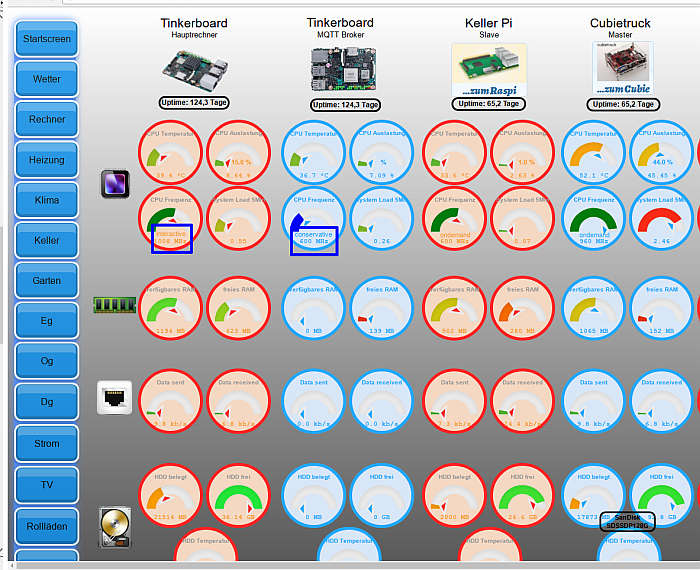

                    Die beiden Werte passen zusammen; ondemand ist ein Modus des scaling_governors und sagt aus, wie die Taktfrequenz angepasst werden soll.
                    Bei mir sind beide unterschiedlich; einmal interactive und einmal conservative
                    Rainer

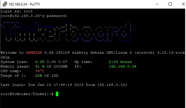

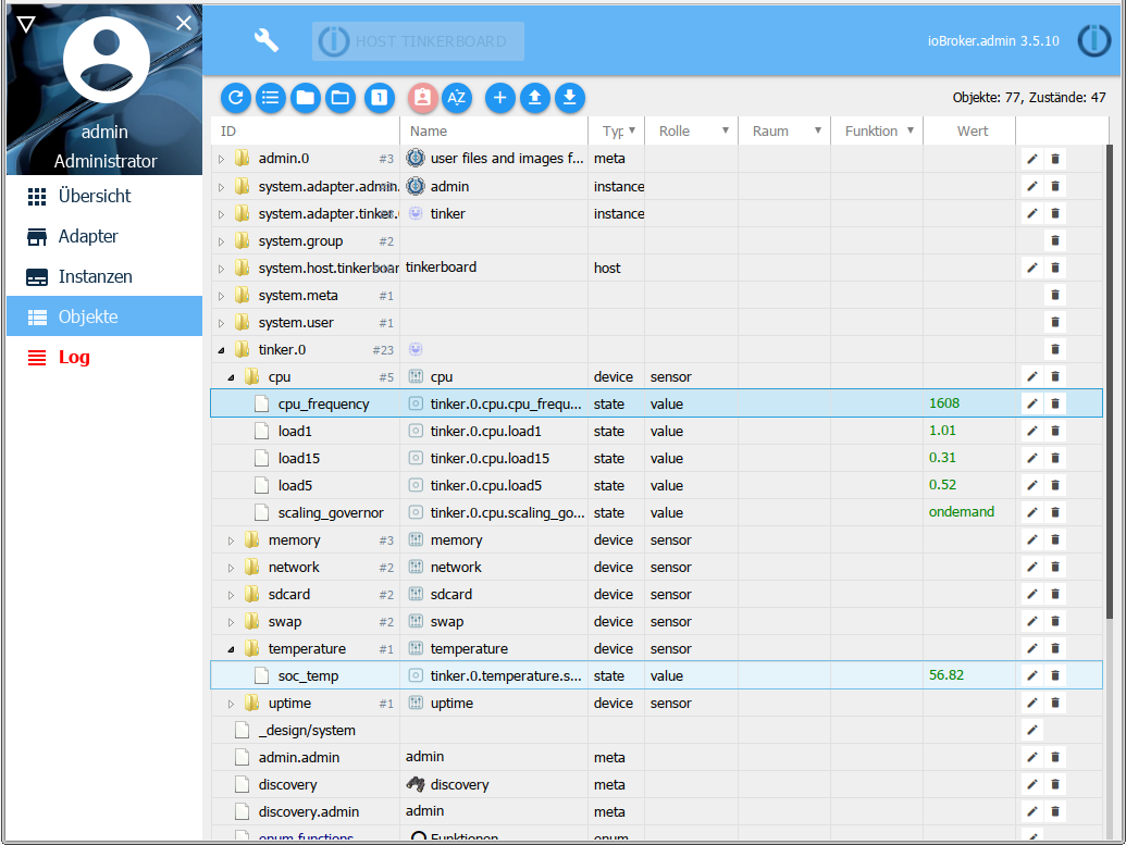

                                Habe jetzt > Armbian_5.68.190107_Tinkerboard_Debian_stretch_dev_4.19.13_desktop.img installiert auf Tinkerboard S mit
                                Node.jsv 8.15.0, NPM 6.4.1 und installation alles unter root mit neuer Installationsroutine.
                                Jetzt läuft auch der Adapter Tinkermonitor > [https://github.com/simatec/ioBroker.tinker.git](https://github.com/simatec/ioBroker.tinker.git)
                                wieder
                                Mausi70

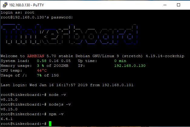

                                        Es gibt eine https://dl.armbian.com/tinkerboard/4.19.14 vom 11.01.2019.

                                          Da es bei mir nur ein Testsystem ist habe ich direkt auf den nightly branch umgestellt (der ist definitiv potentiell unstable!) dort ist die Version 5.71.190114 drin gewesen.
                                          Hier läuft jetzt die CPU frequency auch.

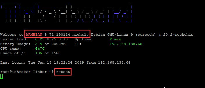

                                          ACHTUNG!
                                          Alex aka deimos hatte in einem anderen Thread davor gewarnt auf die 5.70 upzudaten. Dort ist ein Bug, der dazu führen kann, dass das Sysetm nicht mehr bootet.

                                            mausi70 last edited by
                                            bei mir läuft es seit gestern zur Zeit ohne Probleme
