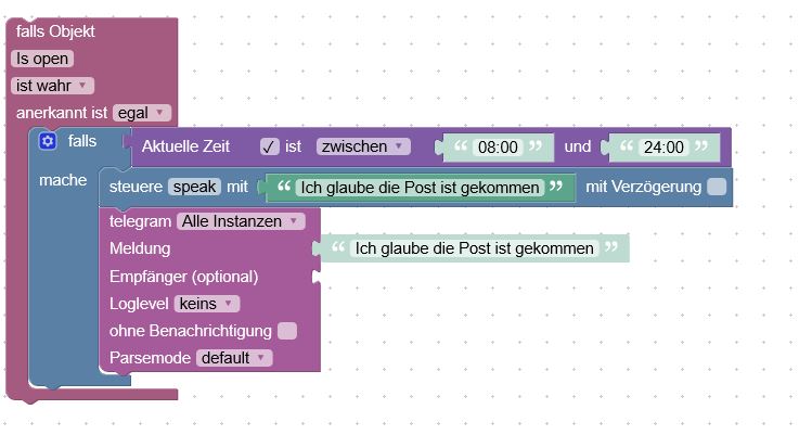

      leider bin ich nicht sonderlich fit was Skripte angeht.. Denke das geht anderen auch so….
      Wie wäre es, wenn es ein Thread gibt nur mit Beispielen und einer kurzen Erklärung was sie genau macht? Würde ich super finden
      Ungefährer Beispiel:
      Hardware:
      Xiaomi Fenstersensor
      Beschreibung:
      Meldet zwischen 8 und 24 Uhr via Amazon speak und Telegram ob die Tür am Briefkasten geöffnet wurde = Post ist gekommen
      Export:
       <xml xmlns="http://www.w3.org/1999/xhtml"><block id="|)FT}i:~WBYyTnfz]^93" type="on" x="-512" y="13"><field name="OID">zigbee.0.00158d0002720048.opened</field>
          <statement name="STATEMENT"><block id="eDaIvT7,=67k+s-y/S,h" type="controls_if"><value name="IF0"><block id="RjGtby|ApBqLq[!EbI`L" type="time_compare_ex"><mutation actual_time="true" end_time="true"></mutation>
                  <value name="START_TIME"><shadow id="LvrwfrJ{xXqQ!9UN=/2D" type="text"><field name="TEXT">08:00</field></shadow></value>
                  <value name="END_TIME"><shadow id="Q:,7{W3BT#5^(uH310e[" type="text"><field name="TEXT">24:00</field></shadow></value></block></value>
              <statement name="DO0"><block id="g@hTLbr8Q:DtdHE-wLPf" type="control"><mutation delay_input="false"></mutation>
                  <field name="OID">alexa2.0.Echo-Devices.G000MW0480540285.Commands.speak</field>
                  <value name="VALUE"><block id="w}8.*s;u[y/AHwb,Pq5?" type="text"><field name="TEXT">Ich glaube die Post ist gekommen</field></block></value>
                  <next><block id="/,xe|dKdNK++#*5MR~wY" type="telegram"><field name="SILENT">FALSE</field>
                      <value name="MESSAGE"><shadow id="jHi2.A6.RYZ/ZN6g=FzW" type="text"><field name="TEXT">Ich glaube die Post ist gekommen</field></shadow></value></block></next></block></statement></block></statement></block></xml>
      Was meint ihr?
