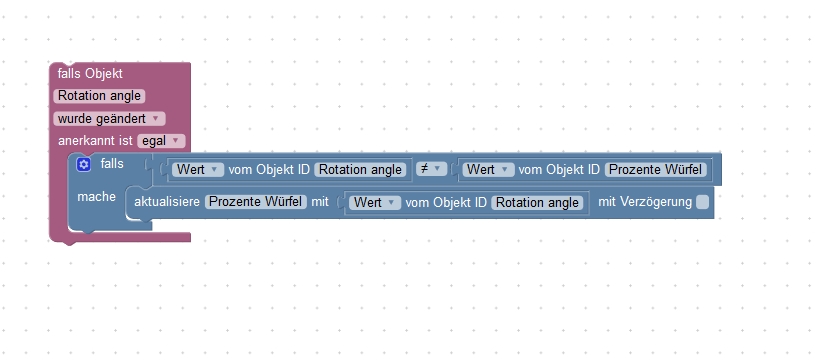

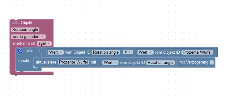

      ich versuche grad mit Blockly Werte (0-100 mit Komma) an einen Datenpunkt "Prozente Würfel" zu übergeben um diese dann weiter zu verwerten. Aber ich scheitere.
      Den Datenpunkt habe ich unter dem Adapter Javascript.0 erstellt. Art: Zahl
      -> Frage: Müssen weitere Parameter angegeben sein, dass ein Prozentwert übergeben werden kann?
      Meine Blockly Scripts liegen unter common
      Wie ich mich drehe und wende (Oder den Würfel :lol: ), der Datenpunkt wird nicht aktualisiert. Die Werte des Cubes werden Objekte brav angezeigt, nur der Datenpunkt (Ebenso unter Objekte Javascript zu finden) behält stur seinen Wert.
      • C
        crahlfs last edited by
        Es funktionieren jetzt alle Scripte… Ich musste den Javascript Adapter neu starten...
