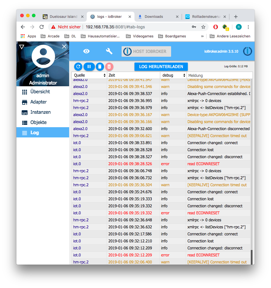

      habe mir einen Pro Account geholt.
      Anfangs lief die Cloud problemlos nun kommt alle paar Sekunden eine Fehlermeldung (auch wenn es in der Regel die Performance von Alexa nicht einschränkt…).
      Kann mir jemand helfen?

            Bitte Log posten:
            • Debug-Log für eine Instanz einschalten? -> Instanzen -> Expertenmodus -> Spalte Loglevel/Log-Stufe
            • Logfiles auf Platte /opt/iobroker/log/… nutzen, Admin schneidet Zeilen ab
              RoWi last edited by Negalein
              Bringt nicht so viel glaube ich :
              undefined2019-01-06 12:05:28.117 - info: javascript.0 Stop script script.js.Test_Skript_2

              2019-01-06 12:06:07.800 - debug: iot.0 offline
              2019-01-06 12:06:07.802 - error: iot.0 read ECONNRESET
              2019-01-06 12:06:07.803 - info: iot.0 Connection changed: disconnect
              2019-01-06 12:06:07.804 - info: iot.0 Connection lost
              2019-01-06 12:06:11.719 - warn: hm-rpc.2 [KEEPALIVE] Connection timed out
              2019-01-06 12:06:12.807 - debug: iot.0 reconnect
              2019-01-06 12:06:13.196 - info: iot.0 Connection changed: connect
              2019-01-06 12:06:41.946 - info: hm-rpc.2 xmlrpc <- listDevices ["hm-rpc.2"]
              2019-01-06 12:06:41.963 - info: hm-rpc.2 xmlrpc -> 0 devices
              2019-01-06 12:09:12.979 - debug: iot.0 offline
              2019-01-06 12:09:12.980 - error: iot.0 read ECONNRESET
              2019-01-06 12:09:12.981 - info: iot.0 Connection changed: disconnect
              2019-01-06 12:09:12.982 - info: iot.0 Connection lost
              2019-01-06 12:09:17.984 - debug: iot.0 reconnect
              2019-01-06 12:09:18.325 - info: iot.0 Connection changed: connect
              2019-01-06 12:09:41.834 - warn: hm-rpc.2 [KEEPALIVE] Connection timed out
              2019-01-06 12:10:12.148 - info: hm-rpc.2 xmlrpc <- listDevices ["hm-rpc.2"]
              2019-01-06 12:10:12.163 - info: hm-rpc.2 xmlrpc -> 0 devices
              2019-01-06 12:12:33.658 - debug: iot.0 offline
              2019-01-06 12:12:33.659 - error: iot.0 read ECONNRESET
              2019-01-06 12:12:33.659 - info: iot.0 Connection changed: disconnect
              2019-01-06 12:12:33.659 - info: iot.0 Connection lost
              2019-01-06 12:12:38.664 - debug: iot.0 reconnect
              2019-01-06 12:12:39.033 - info: iot.0 Connection changed: connect
              2019-01-06 12:12:43.685 - info: alexa2.0 Alexa-Push-Connection disconnected - retry: Retry Connection in 5s
              2019-01-06 12:12:47.235 - warn: alexa2.0 Disabling some commands for device because of unknown type. Report to developer as GitHub issue with details for device. Please grab full next line pot. from logfile on disk if cutted
              2019-01-06 12:12:47.236 - warn: alexa2.0 Device-type:AKPGW064GI9HE (CHANGE_NAME,PERSISTENT_CONNECTION,MICROPHONE,VOLUME_SETTING,ACTIVE_AFTER_FRO,FLASH_BRIEFING,ARTHUR_TARGET,SUPPORTS_SOFTWARE_VERSION,SUPPORTS_CONNECTED_HOME_CLOUD_ONLY)
              2019-01-06 12:12:49.588 - info: alexa2.0 Alexa-Push-Connection established. Disable Polling
              2019-01-06 12:12:52.618 - warn: alexa2.0 Disabling some commands for device because of unknown type. Report to developer as GitHub issue with details for device. Please grab full next line pot. from logfile on disk if cutted
              2019-01-06 12:12:52.619 - warn: alexa2.0 Device-type:AKPGW064GI9HE (ACTIVE_AFTER_FRO,CHANGE_NAME,PERSISTENT_CONNECTION,FLASH_BRIEFING,SUPPORTS_CONNECTED_HOME_CLOUD_ONLY,ARTHUR_TARGET,MICROPHONE,SUPPORTS_SOFTWARE_VERSION,VOLUME_SETTING)
              2019-01-06 12:13:11.937 - warn: hm-rpc.2 [KEEPALIVE] Connection timed out
              2019-01-06 12:13:42.147 - info: hm-rpc.2 xmlrpc <- listDevices ["hm-rpc.2"]
              2019-01-06 12:13:42.159 - info: hm-rpc.2 xmlrpc -> 0 devices

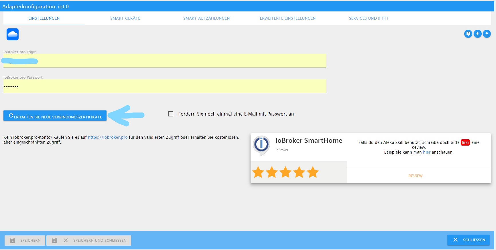

                  RoWi last edited by
                  Die Verbindung funktioniert jedoch - warum dann ein neues Zertifikat?
                  Sie bricht nur immer wieder ab. Steuerung mit Alexa geht quasi tadellos….

                      RoWi last edited by
                      Ok nach Neustart aktualisiert - starte iobroker neu und gut ist?

                        https://github.com/ioBroker/ioBroker.iot/issues/4
                        Pocky2507 created this issue in ioBroker/ioBroker.iot
                        closed Verbindungszertifikate #4
                          RoWi last edited by
                          Ok scheint ein allgemeines Problem zu sein, nach wiederholten Eingabe des Passworts geht es wieder. Mal sehen wie lange 🙂
                            Hilft nix ..fehler kommt direkt wieder

                            2019-01-06 13:40:31.753 - info: hm-rpc.2 xmlrpc -> 0 devices
                            2019-01-06 13:40:40.763 - debug: iot.0 offline
                            2019-01-06 13:40:40.764 - error: iot.0 read ECONNRESET
                            2019-01-06 13:40:40.764 - info: iot.0 Connection changed: disconnect
                            2019-01-06 13:40:40.764 - info: iot.0 Connection lost
                            2019-01-06 13:40:45.769 - debug: iot.0 reconnect
                            2019-01-06 13:40:46.130 - info: iot.0 Connection changed: connect

                              RoWi last edited by
                              Gibt es die Möglichkeit auf dem Cloud Server nachzuschauen, was denn dort ankommt und ggf. zu dem Fehler führt?
                                RoWi last edited by
                                Keine Ideen?
