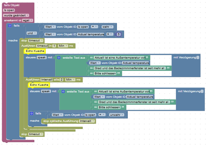

      irgendwie bekomme ich es nicht hin, dass ich durch meine "Alexas" einen Hinweis bekomme, dass das Badfenster 12 min offen ist und die Außentemperatur unter 5 Grad liegt. Der Hinweis soll sich alle 2 Minuten wiederholen bis endlich jemand das Fenster schließt.
      Hier meine Version des Blockly Scripts:
      Wo liegt mein Denkfehler?

        Schau mal https://forum.iobroker.net/viewtopic.php?f=21&t=18825&p=196672#p196672.
        @Ja.rod:
        Wo liegt mein Denkfehler? `
        stop timeout am Ende verhindert, dass Timeout ausgeführt wird.
          Ja.rod last edited by
          Vielen Dank für den Hinweis, " Timeout Stop" habe ich jetzt am Ende entfernt. Jetzt kommt auch die Ansage, allerdings alle 2 Minuten egal ob das Fenster geschlossenen wurde oder nicht. Greift hier nicht die Bedingung "Intervall Stop" um das Intervall zu beenden wenn das Fenster geschlossen wurde?
          Ja.rod
            paul53 last edited by
            @Ja.rod:
            Greift hier nicht die Bedingung "Intervall Stop" um das Intervall zu beenden wenn das Fenster geschlossen wurde? `
            Sollte eigentlich funktionieren.
            Weshalb machst Du es nicht wie im verlinkten Beispiel ? stop timeout und stop zyklische Ausführung Intervall, wenn das Fenster geschlossen wird.
