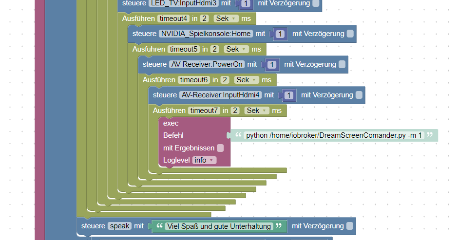

        ich stand vor dem selben Problem. Falls du es noch nicht geschafft hast, schau mal hier. Ist eigentlich recht simpel.
        alt text
        Dazu das Python Script einfach in einen Ordner, dann für iobroker Schreibrechte und schon kann man per Blockly den Befehl senden, klappt wunderbar...

            Ich bin auch gerade am einrichten von Dreamscreen. Das PythonScript.py ist auf dem Raspberry Pi auf dem der ioBoker läuft und lässt sich auch mit SSH starten. Jedoch bekomme ich in Blockly die Fehlermeldung:
            16:45:57.519	info	javascript.0 (858) script.js.Dreamscreen: exec is not available. Please enable "Enable Exec" option in instance settings
            Wo soll das sein eine Instance habe ich ja in dem Sinne nicht. (ich habe ja nur das Pyhton Script auf den Raspy kopiert und ausführbar gemacht, sowie die IP eingetragen)
              Thomas Braun Most Active @Gorcon last edited by
              @gorcon
              In den Einstellungen des javaskript-Adapters kann man das aktivieren.

                Gorcon @Thomas Braun last edited by
                @thomas-braun
                Danke, das wars. 👍
