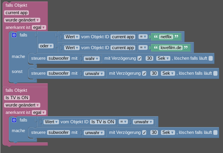

        Einfach ein Blockly machen:
        Hier mal ein Beispiel:
        Kurze Erklärung zum obigen Beispiel. Der Datenpunkt current app wird auf Änderungen geprüft, wenn Netflix oder amazon.prime bei mir
        schaltet er die Steckdose an, an die der Subwoofer hängt, mit einer 30 Sekunden Verzögerung. Ist es keiner der beiden Werte dann schaltet er den Subwoofer aus.
        Wenn das Objekt TV On geändert wurde und der Wert unwahr ist, also aus, schaltet er die Steckdose (Subwoofer) aus
        Für deinen Fall,
        musst du einen neuen Datenpunkt unter Objekte erstellen, der heißt bei dir zum Beispiel Media.
        Falls Objekt ID Media
        wurde geändert
        anerkannt ist egal
        falls Wert von Objekt ID Fernseher an = unwahr
        und Wert Objekt ID Receiver = unwahr
        und ….
        timeout zum Beispiel 5min
        mache steuere sonoff s20 mit unwahr
        Den Datenpunkt Media kannst du dann in der cloud Hinzufügen, bei Alexa nach neuen Geräten suchen (Schalter) und fertig.
        Damit du die Geräte wieder anbekommst musst du das Blockly natürlich genau umgekehrt schreiben.

          Danke so weit bin ich auch schon gekommen.
          Es funktioniert auch für den Anschaltevorgang super!
          Jedoch gibt es ein Problem. Im Broadlink ist ein Button für die Schaltung.
          Somit schaltet sich die Steckdose auch nach 2 min wieder aus wenn der Fernsehr läuft.

            Dein Script ist gut! Jedoch wird dies bei mir nicht funktionieren. Ich möchte alles stomlos machen und nicht nur in den Standbye gehen.
            Steuerst du deinen Subwoofer auch mit dem Broadliink?
            Ich habe aber gerade eine Lösung gefunden.
            Ich habe den Button zu einem Switsch für die Scenen im Broadlink gemacht.
            Dann funktioniert es!
              knx last edited by
              siehste alles nicht so schwer, zumindest die einfach Sachen 😄
              Bei mir heißt nur eine Steckdose Subwoofer ^^ ich habe keinen Broadlink.
              Das einzige bei dem ich mir nicht sicher bin ob du das stop timeout und timeout überhaupt brauchst.
              Eigentlich schaltest du ja deine Steckdose eh mit einer Zeitverzögerung.
