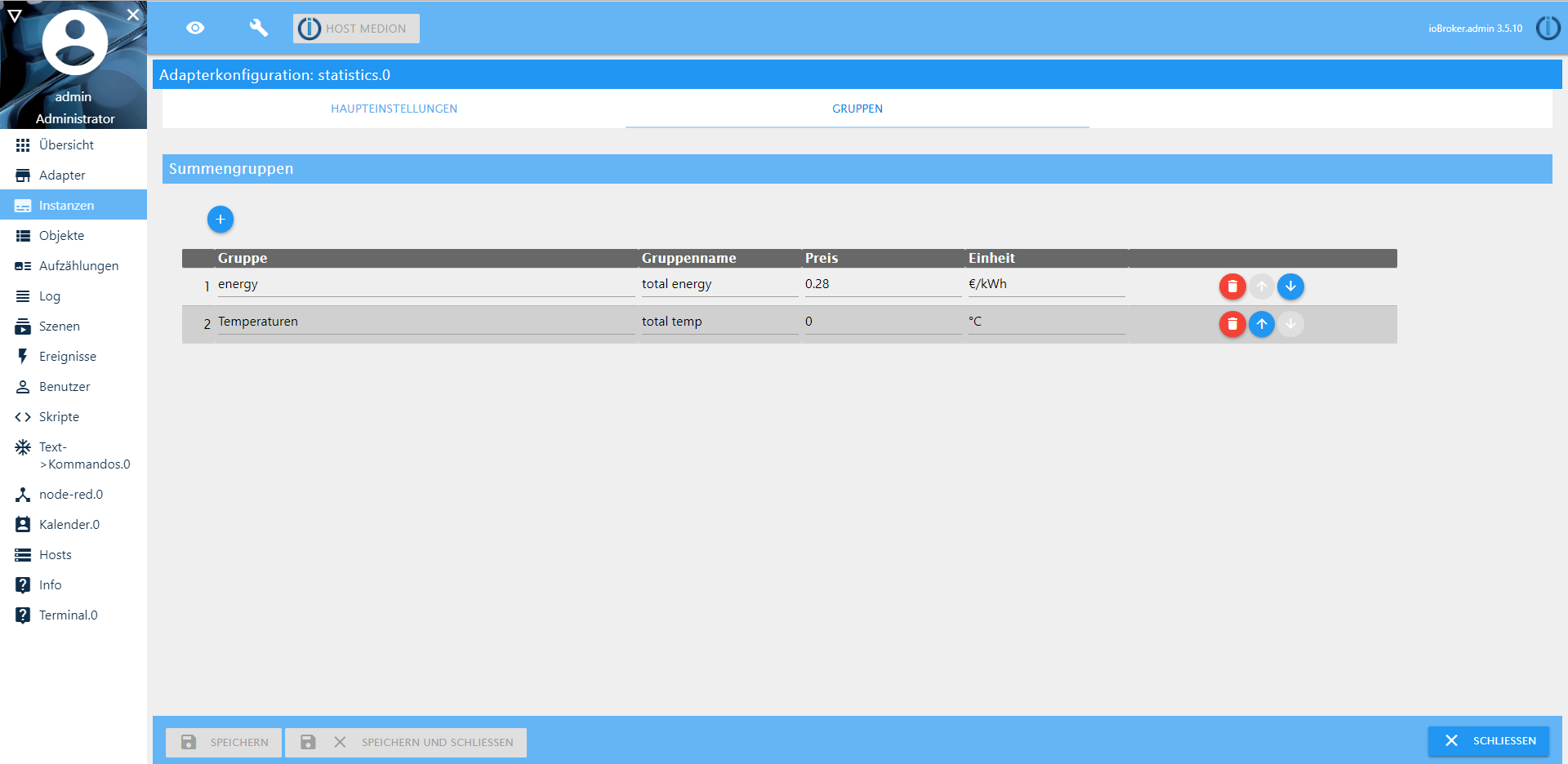

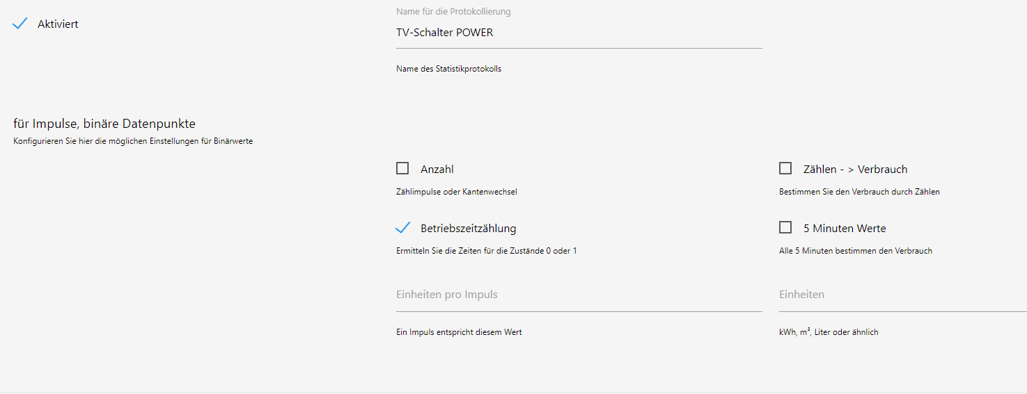

                      foxthefox Developer last edited by
                      @sigi234:
                      So Richtig?
                      Screenshot (1510).png `
                      Also ich bin mir nicht sicher, was dies ergeben kann?!
                      Die Summengruppen dienen dazu verschiedene Datenpunkte miteinander aufzusummieren und ggf. damit Kosten zu errechnen.
                      Man kann natürlich auch mehrere Energiemeßsteckdosen zu einer Gruppe ohne Kosten gruppieren (Faktor 1 und kWh) und dies z.B. für Entertainment und Küche und dann gruppiert man die Gruppen Energie und Küche zur Berechnung von €.
                      Klaus
