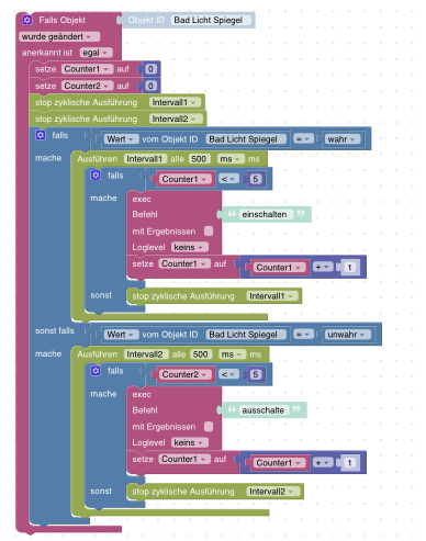

      Mein Problem ist das Ansteuern von 433Mhz Steckdosen über den Raspberry.
      Ansich funktioniert es super, aber leider nicht zuverlässig. Ich muss das Kommando öffters 2 oder gar 3 mal schicken, es hängt wohl mit dem Funksignal des 433Mhz Transmitters und der Qualität der Empfänger zusammen.
      Mit einer Schleife die 5 mal durchläuft, jeweils mit 500ms Verzögerung dürfte es klappen.
      Bin leider noch am Beginn mit Blocky, darum eckt es manchmal bei der Aufgabenstellung.
      Anbei das Programm, ohne die Schleife, also recht simpel.
      Ich habe mich da auch schon mit "Intervall und Schleifen" gespielt bekomme es aber nicht sauber gelöst.
      Anbei der Screenshot des Programms.
      Wie gesagt, wenn das Triggersignal kommt sollte der sudo- befehl 5 mal im Abstand von 500ms wiederholt werden, wobei die Anzahl und der zeitliche Abstand natürlich variabel sind.
      Bitte um kurze Unterstützung, es würde mir wirklich enorm helfen.

        Ich bin zwar auch noch Anfänger, aber so sollte es klappen wie gewünscht…

          es geht total einfach.
          Mehrere Timeouts mit jeweils 500ms Verzögerung.
          Funktioniert Spitze!
