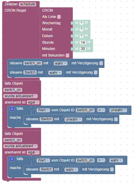

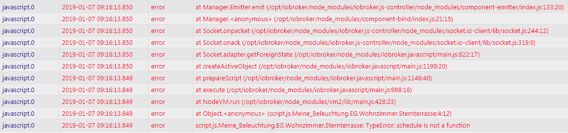

      habe folgende Meldung im LOG
      Folgendes Blockly hat bis gestern eigentlich immer funktioniert…
      Ich seh grad vor lauter Fehlern den Fehler nicht 😉 kann mir da jemand helfen?
      Habe jetzt das Script neu angelegt ohne den Zeitplan, nur das er mitreagiert. Es passiert aber leider nichts…
      MfG
      eMd
      • E
        eMd last edited by
        ok, mit dem umbau hat es funktioniert.
        Kommt auch keine Fehlermeldung und es schaltet alles so wie ich das will.
        Nur sobald ich wieder den Zeitplan oben angebe kommt abermals die Meldung shedule is not a function…

          @eMd:
          Nur sobald ich wieder den Zeitplan oben angebe kommt abermals die Meldung shedule is not a function… ` Benenne schedule mal in schedule1 um.
          Glaube den Fehler hatte ich auch mal.
          Gruß Torsten
          Gesendet von meinem MHA-L29 mit Tapatalk
          • E
            eMd last edited by
            Ha, vielen Dank, das hat geholfen, warum auch immer 😄
