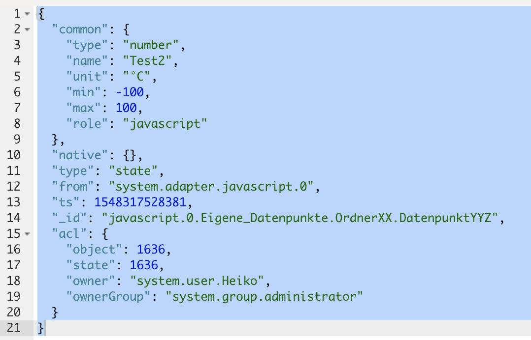

              • dslraser
                dslraser Forum Testing Most Active last edited by

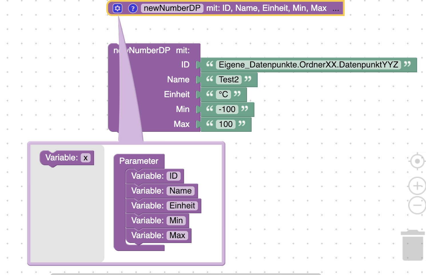

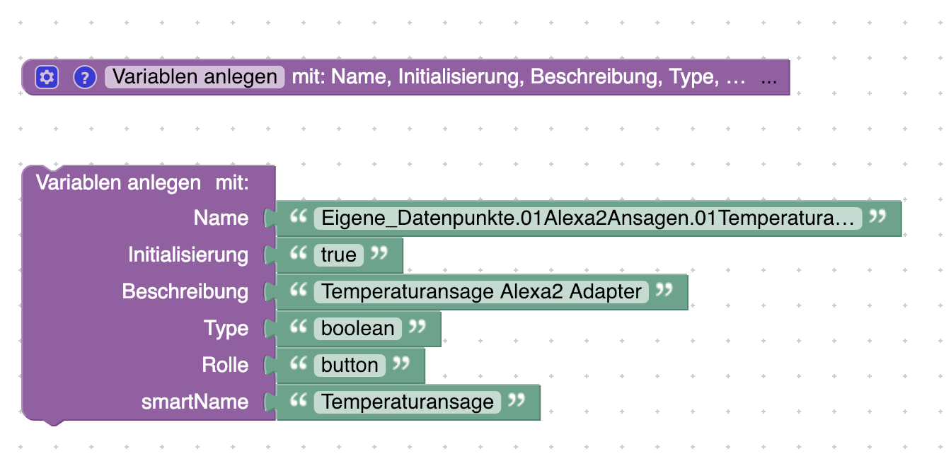

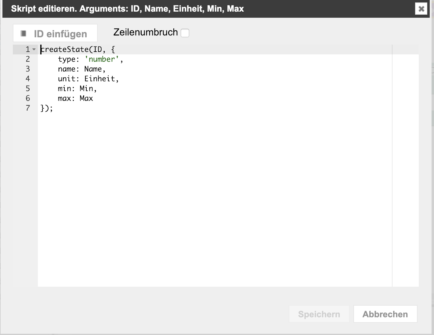

                Ich habe auch angefangen für mich eine "eigene Struktur" von den eigenen Datenpunkten anzulegen.
                Ich mache es jetzt so, das immer wenn ich einen eigenen Datenpunkt in einem Script oder Blockly brauche, dann lasse ich die im jeweiligen Script oder Blockly gleich mit anlegen. Ist zwar einmal etwas Arbeit, aber dann hat man irgendwann seine eigene Ordnung.

                  Wie legt man denn Datenpunkte via Blockly an? Mit Javascript habe ich das schon gesehen, aber noch nicht via Blockly…
                  • dslraser
                    @pandel:
                    Wie legt man denn Datenpunkte via Blockly an? Mit Javascript habe ich das schon gesehen, aber noch nicht via Blockly… ` hier habe ich mal ein Beispiel
                    viewtopic.php?p=209785#p209785
                      pandel last edited by

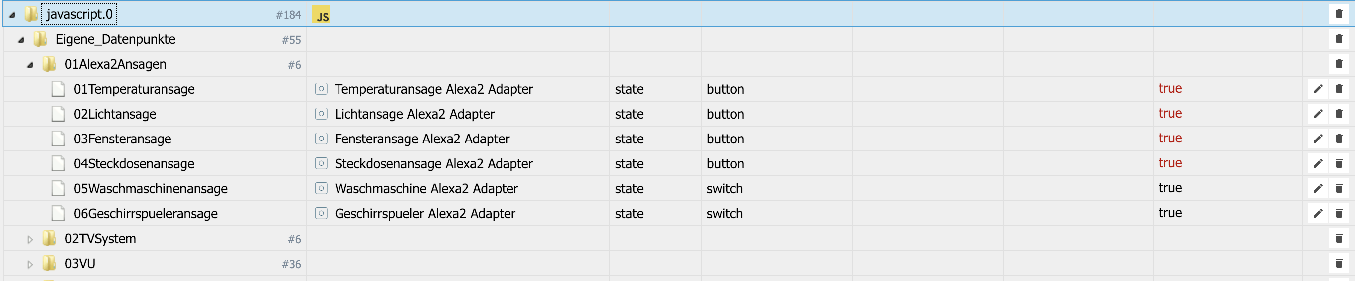

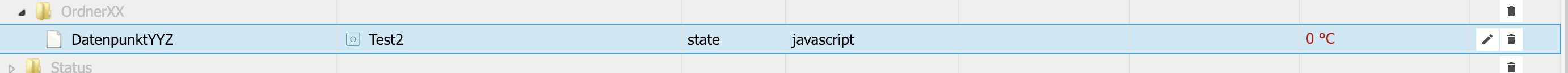

                      vordiestirnklopp das ist so simpel, dass ich danach nie gesucht hätte. :shock: :oops: Besten Dank!
                      Und er legt die dann automatisch unterhalb der Instanz des javascript-Adapters an, unterhalb der sich das Skript befindet?

                          Importiere mal das Blockly und lasse es wie es ist. Dann probiere es einfach aus und schau Dir den erstellten Datenpunkt an (kannst ja anschließend den Datenpunkt wieder löschen), aber dann siehst Du wie es funktioniert.

                              Importiere mal das Blockly und lasse es wie es ist. Dann probiere es einfach aus und schau Dir den erstellten Datenpunkt an (kannst ja anschließend den Datenpunkt wieder löschen), aber dann siehst Du wie es funktioniert. `
                              Ah ja, die Magie steckt im "hier ist JS drin" 😉

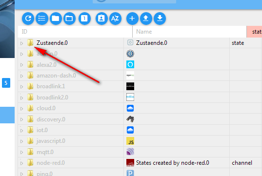

                              Kann man denn Datenpunkte auch eine Ebene höher anlegen?
                              Das Sctipt baut sich ja seine Struktur in javascript.0.
                              Habe meinenen eigenen "Baum" auf der gleichen Ebene, würde gerne dort (zustaende.0) anlegen.
                              Sehe ich code leider nirgends den Hinweis auf javascript.0, denke daher das anlegen geschieht "relativ"?

                                Ich verstehe nicht so ganz was Du meinst ? Wie soll denn der komplette Pfad aussehen ? Die Datenpunkte sind dann unter javascript.0
                                Ich habe bei mir so angefangen….
                                Im Blockly unter Name steht der Pfad. Die Punkte dazwischen bestimmen die Struktur.
                                • padrino
                                  padrino Most Active last edited by
                                  Ich würde gerne da rein… 😉

                                      paul53 last edited by paul53
                                      @padrino:
                                      In Javascript funktiert es so:
                                      const id = 'zustaende.0.geraet1.kanal1.dp_13';
                                      const obj = {
                                        "type": "state",
                                        "common": {
                                          "name": "Datenpunkt 1.3",
                                          "role": "switch",
                                          "type": "boolean",
                                          "read": true,
                                          "write": true,
                                          "desc": "per Javascript erzeugt",
                                          "def": false
                                      setObject(id, obj, function() {
                                          setState(id, obj.common.def, true); // Initialisierung
