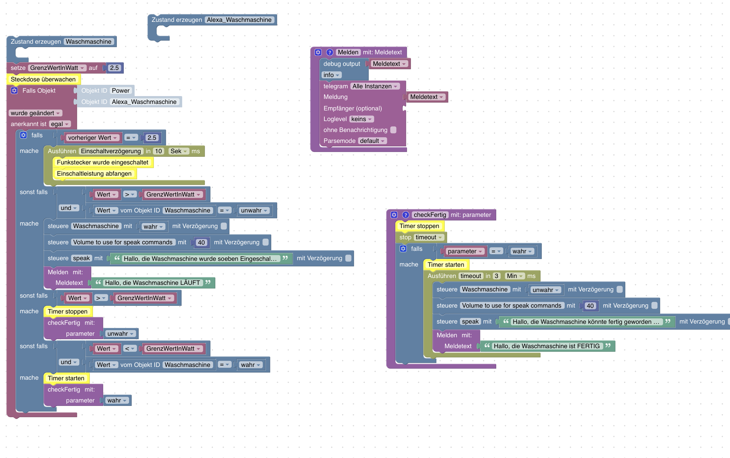

      Habe den Blockly seit längeren den Blockly am laufen:
      und das eigentlich immer Fehler frei, nun ist es so das es nichts mehr funktioniert, er gibt uns keine telegram Nachricht mehr und Alexa sagt auch nichts mehr.
      ich habe alles versucht, gelöscht wieder neun eingestellt etc., kein erfolg. Was mir auffiel ist wenn ich es aktiviere da sieht es so aus:

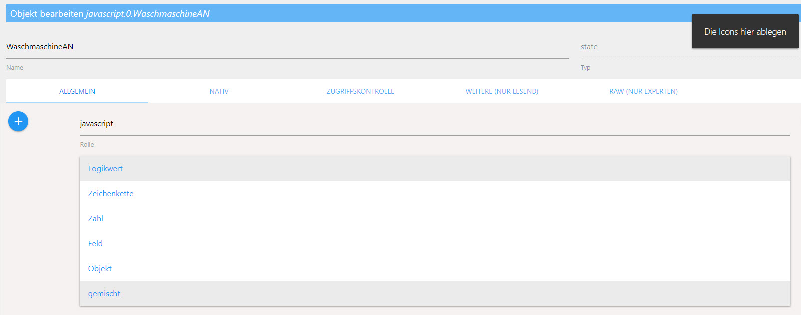

      Muss nicht unter "Wert" true oder false stehen? und unter Rolle nicht auch "state"?
      Wenn ich unter Wert dort manuell true eintrage und die Waschmaschine ist im Gange aber nicht fertig dann dauert es nicht lange dann bekommen wir eine telegram Nachricht das die Waschmaschine fertig sei und Alexa sagt es auch obwohl die Waschmaschine aber noch nicht fertig ist.

        Was steht denn bei dir wenn du das Objekt bearbeiten willst, bei mir steht da "Gemischt"
        Sind Debug Bausteine im Blockly so das im Log sehen kann ob überhaupt etwas ausgeführt wird?
            filename="Waschmaschine_State_Edit.jpg" index="0">~~
            Sind Debug Bausteine im Blockly so das im Log sehen kann ob überhaupt etwas ausgeführt wird? `
            Ja und das macht er bei mir nicht automatisch das es auf false bzw true sich umstellt…...
            Wenn ich u unter Objekt es öffne steht da auch "gemischt".

              Dann Debug blöcke einfügen und schauen ob das script etwas macht.
                meisterlemon last edited by
                @wendy2702:
                Dann Debug blöcke einfügen und schauen ob das script etwas macht. `
                Wo genau soll ich das machen? im Blockly? wo da genau?
