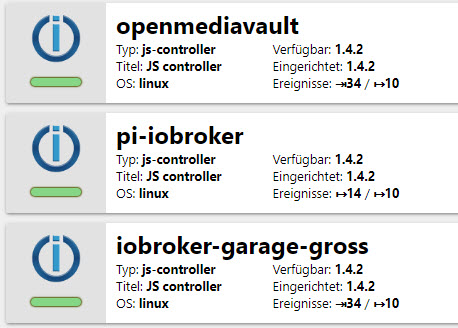

      weiß keinen besseren Titel aber ich habe gerade folgendes Problem.
      Ich starte alle 3 Minuten ein Script zur Abfrage meiner Wärmepumpe.
      Das Script läuft auf der Javascript Instanz 2
      Die Javascript Instanz 2 läuft auf einem Slave PI:
      Allerdings bekomme ich im drei Minuten Takt diese Logeinträge:
