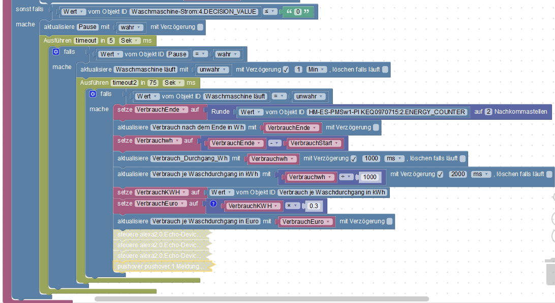

      ich komme einfach nicht weiter mit der Berechnung von Werten in meinen Datenpunkten.
      Das gezeigte Skript soll die Wattstunden berechnen und daraus Kilowattstunden und den kWh-Preis/Kosten errechnen.
      Die Logik passt soweit - Verbrauch vor dem Start und nach dem Ende werden zur richtigen Zeit korrekt gesetzt.

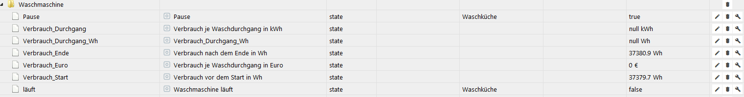

      Die weiteren Berechnungen bleiben allerdings null, wie im Screenshot zu sehen ist.
      Die Daten kommen von einer HomeMatic Steckdose (Zwischenstecker) mit Messung.
      Für Hilfe wäre ich sehr dankbar.
      Hier das Ergebnis, auch wenn die Werte nicht realistisch (sehr klein) sind (kann nicht jedes Mal die WM waschen lassen) 😄
      Für euch bestimmt nur ne Kleinigkeit, doch ich fummel mir hier einen zurecht.

      Hier noch der Export vom Script:

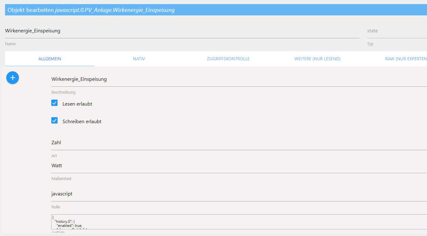

                Ein erstellter DP für eine Zahl aus einer Berechnung sieht bei mir so aus:
                  Kann es sein, dass du den falschen Datenpunkt abfragst? Und warum hast du dafür einen Textblock verwendet, das sind doch Zahlen!
                  Ich verwende "Power" zur Anzeige, da wird die Leistung ausgegeben! Bei meinem HM-Gerät unter Punkt 2

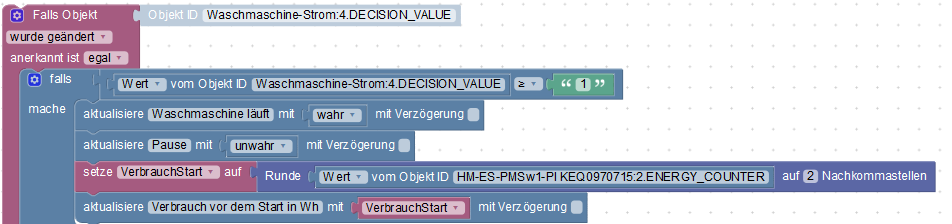

                      Ich denke nicht dass der falsche DP abgefragt wird. Mit dem Textblock auf abfrage 1 oder 0 funktioniert die Logik. Mittlerweile alles mehrfach geprüft.
                      Im Kanal zwei frage ich den Punkt: HM-ES-PMSw1:2.ENERGY_COUNTER ab. Dort werden mir die Wattstunden ausgegeben.
                      Ziel ist es die Differenz der Wattstunden zu Beginn und beim Ende des Waschvorgangs zu erhalten. Das bekomme ich auch wunderbar.
                      Danach - also das Subtrahieren von Ende - Start. Da erhalte ich dann die Nullwerte und alle weiteren Berechnungen wie kWh und € sind damit auch null…

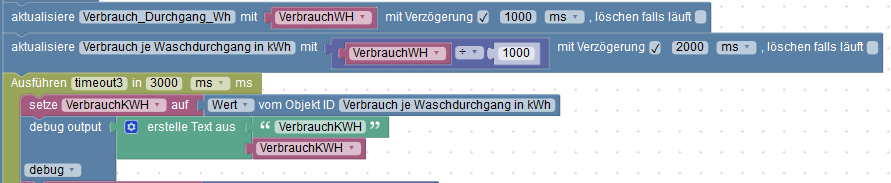

                          Ich habe fast die Vermutung, dass es was mit dem Timing zu tun hat…
                          Wie verhält sich ein Skript-Befehl/Anweisung, wenn man Verzögerung einschaltet?
                          -> werden dann die weiteren (darunterliegenden Befehle) erst danach abgearbeitet?
                          Ist es notwendig alles in Variablen zu schreiben oder kann man mit Datenpunkten direkt rechnen?
                          Danke vorab für kurze Info hierzu.
                          PS: Versuche mal einen weiteren Timeout einzubauen..
                            paul53 last edited by
                            aktualisiere DPkWh mit Verbrauchwh/1000
                            setze VerbrauchkWh auf Wert von DPkWh
                            funktioniert nicht, da die Akrualisierung eines Datenpunktes nicht sofort erfolgt und man so einen alten Wert aus dem Datenpunkt erhält. Was funktionieren sollte:
                            setze VerbrauchkWh auf Verbrauchwh/1000
                            aktualisiere DPkWh mit VerbrauchkWh

                              Doch irgendwie hat es was mit dem Timing zu tun gehabt. Habe jetzt genau an der Stelle die du beschrieben hattest einen TimeOut (3000ms) eingebaut und alle Datenpunkte erhalten die korrekten Werte ergo es wird nun endlich gerechnet.
                              Werde auch versuchen deinen Hinweis noch einzubauen, denn das macht Sinn!
                              • nukleuz
                                nukleuz last edited by
                                Danke für eure Hilfe - ich belasse erst einmal bei den TimeOuts, damit wird gerechnet.
