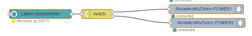

      ich habe heute mal angefangen mit Node-Red und meiner Rolladensteuerung zu experimentieren.
      Das Skript, um meine Läden über Alexa zu steuern habe ich auch relativ schnell hinbekommen.
      Die Steuerung an sich funktioniert über einen Sonoff T2.
      Jetzt würde ich gerne als nächsten Schritt wenn der Laden in eine Richtung fährt mit dem Kommando Stop bzw. Halt diesen anhalten.
      Leider hab ich keinen Plan, wie ich das durchführen könnte.
              "id": "9864ddab.cef0f",
              "type": "tab",
              "label": "Flow 1",
              "disabled": false,
              "info": ""
              "id": "eb285bb1.881c68",
              "type": "alexa-local",
              "z": "9864ddab.cef0f",
              "devicename": "Laden Wohnzimmer",
              "inputtrigger": false,
              "x": 198,
              "y": 170,
              "wires": [
                      "9c849ddf.f3c01"
              "id": "9c849ddf.f3c01",
              "type": "switch",
              "name": "",
              "property": "payload",
              "propertyType": "msg",
              "rules": [
                      "t": "eq",
                      "v": "on",
                      "vt": "str"
                      "t": "eq",
                      "v": "off",
                      "vt": "str"
              "checkall": "true",
              "repair": false,
              "outputs": 2,
              "x": 380,
              "y": 170,
              "wires": [
                      "8da949f4.7dbf88"
                      "1bd7c416.d8594c"
              "id": "8da949f4.7dbf88",
              "type": "ioBroker out",
              "name": "RolladenWoZiklein  POWER1",
              "topic": "sonoff.0.RolladenWoZiklein.POWER1",
              "ack": "false",
              "autoCreate": "false",
              "x": 731,
              "y": 154,
              "wires": []
              "id": "1bd7c416.d8594c",
              "name": "RolladenWoZiklein  POWER2",
              "topic": "sonoff.0.RolladenWoZiklein.POWER2",
              "ack": "false",
              "x": 736,
              "y": 199,
              "wires": []
      Vorab schon mal vielen Dank fürs anschauen.

            Da reichen deine Infos nicht aus. Denk mal node-red weg. Wie kannst du denn deinen Rolladen während der Fahrt einen Stopbefehl senden ? Gibt es da einen separaten State für diesen Befehl?
            Reicht es aus, wenn du während der Fahrt den Fahr-State wieder auf 0/low (what ever) setzt?
            Oder was muss sonst passieren, damit die Fahrt gestoppt wird?
            Dann musst du dir natürlich Gedanken machen, wo der Stoppbefehl per Alexa herkommen soll.
            Was kannst du denn deinem 'Laden Wohnzimmer' alles sagen und wie reagiert das node dann am Ausgang?
            Wenn dein Device nicht auf den Befehl 'Laden Wohnzimmer stop' reagieren kann, kann man das natürlich mit einer Alexa-Routine machen.

                              Ich muss auch keine genaue Position wissen, möchte aber den Laden an einer beliebigen Stelle stoppen können.
                              Auf meinem T2 hab ich Tasmota drauf. Ich habe über einen Schalter die Funktion Rolladen hoch, über den anderen Rolladen runter geschaltet.
                              Wenn ich auf den Taster, bzw. auf den entsprechenden Button in meiner Vis drücke läuft der Laden los, wenn ich denselben Taster daraufhin nochmal drücke bleibt er stehen. Die Taster sind über die Software gegeneinander verriegelt.
                              Das Problem ist scheinbar, dass der Alexa local Baustein in Node Red anscheinend nur an und aus bzw. hoch und ab kennt.
                              Kann ich dem irgenwie Abhilfe schaffen?

                                Na z.B. in dem du ein 2tes Gerät mit dem Alexa-lokal Baustein (Rolladen stop) anlegst. Den triggerst du dann mit einer Alexa-Routine.
                                Alexa-Routine
                                Wenn ich sage "Rolladen stop" -> Schalte (Rolladen stop) aus
                                Und den hängt du dann an deinen Powerstate der Rollade. Wenn der gerade fährt(true hat) bekommt er nun ein false und sollte stoppen.
