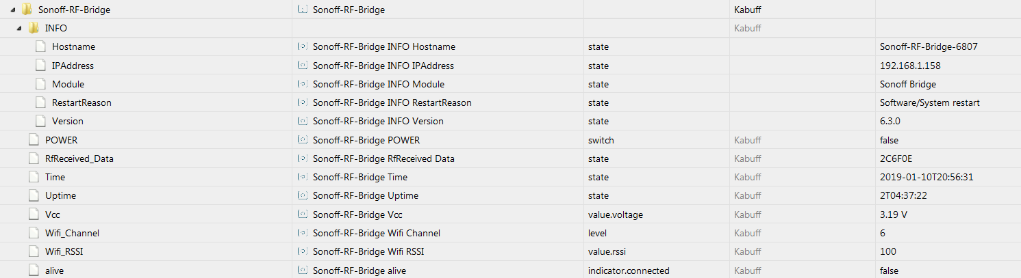

      Meine Sonoff RV Bridge habe ich mit Tasmota geflasht und zwei Fensterkontakte angelernt.
      Sie geben auch unterschiedliche Werte aus.. für auf xxxxA für zu xxxxE. (jeder Kontackt unterschiedlich xxxxE/A)
      und werden bei Sonoff-RF-Bridge RfReceived Data angezeigt….

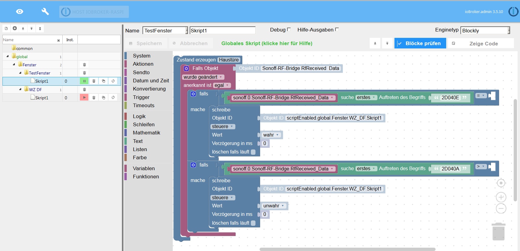

        Hallo, ich habe es bei mir so gelöst:
        und die Datenpunkt "Haustür" usw. habe ich händisch angelegt.
        lg

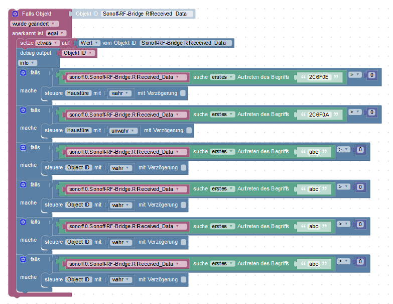

          Also habe das mal nachgebaut…
          Denke ich zumindest...
          "Haustüre" händisch angelegt als Datenpunkt...
          hab ich da was vergessen?
          Bitte um korrektur 😉

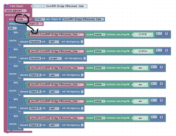

            Nimm mal als fals Bedingung die variable etwas!
            • Z
              zecki79 last edited by
              und dein Trigger funktioniert ich glaube so wie du es gemacht hast auch nicht!
              Versuch es mal so:
