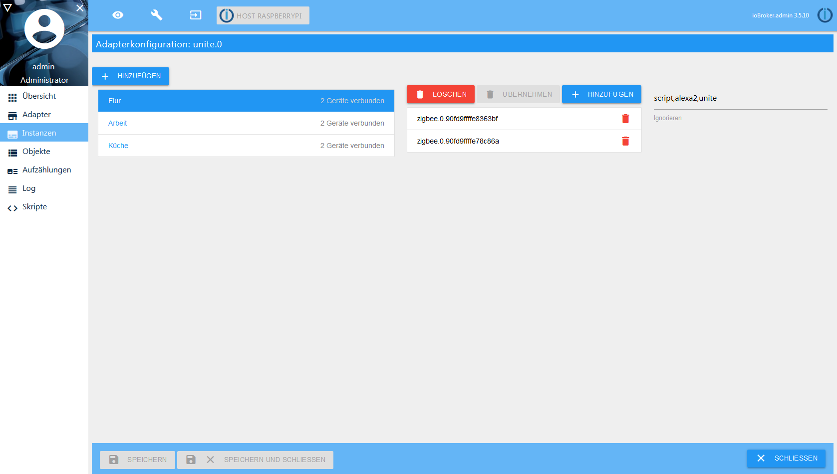

      nach langer Zeit wollte ich euch meinen zweiten Adapter den ich erstellt habe mal vorstellen.
      Beschreibung
      Der Unite-Adapter fasst mehrere Geräte zu einem Gerät zusammen.
      Was gibt es zu beachten?
      Dies funktioniert nicht wie bei Szenen.
      Es funktionieren alle Rollen! (Egal ob brightness, boolean, button, etc)
      Wieso?
      Das ist eine gute Frage^^
      Die einfachste Antwort wäre wohl: Weil ich es brauche.
      Ich hatte noch keinen Adapter gefunden, der das ermöglicht was ich brauchte: Mehrere Leuchten (in meinem Fall zum Beispiel meine 3 Zigbee Flurleuchten) zusammenführen, damit ich sie in der Visu, Blockly oder Alexa gleichzeitig steuern kann.
      Was macht er genau?
      Der Adapter sucht alle Objekte der vereinten Geräte und fügt es zu einem Objekt zusammen.
      Aus: * zigbee.0.91240823596.brightness (Flurlicht 1)
      • zigbee.0.78666832457.brighntess (Flurlicht 2)
      • zigbee.0.n.brighntess (Flurlicht n)
        (n steht für eine beliebige Anzahl an Geräten)
      wird dann * unite.0.flur.brightness
      Gibt es Bilder?
      Selbstverständlich 😉
      Siehe im Anhang. Als Beispiel wie ich meine Zigbeeleuchten jeweils für Flur, Arbeitszimmer und Küche zusammengefasst habe.
      Wie kann ich es testen?
      Ihr könnt den Adapter per Github installieren:
      https://github.com/thewhobox/ioBroker.unite/
      Muss ich noch was wissen?
      Ja!
      Der Adapter funktioniert nur in eine Richtung. Wenn ihr manuell oder anders eine einzelne Leuchte dimmt/ausschaltet/oder sonst was, dann bekommt das das zusammengefasste Gerät nicht mit.
      Warum?
      Es gibt da viel zu viele Fälle, welchen Status man nimmt, wenn sich einer von 3 unterscheidet. Viele werden das immer anders sehen und das ganze variabel einzubauen ist mir zumindest momentan viel zu viel arbeit (man bedenke die vielen Verschiedenen Arten von Rollen.).
      Über Verbessrungsvorschläge oder auch eventuell gefundene Bugs (diese bitte bei github melden) würde ich mich freuen 🙂

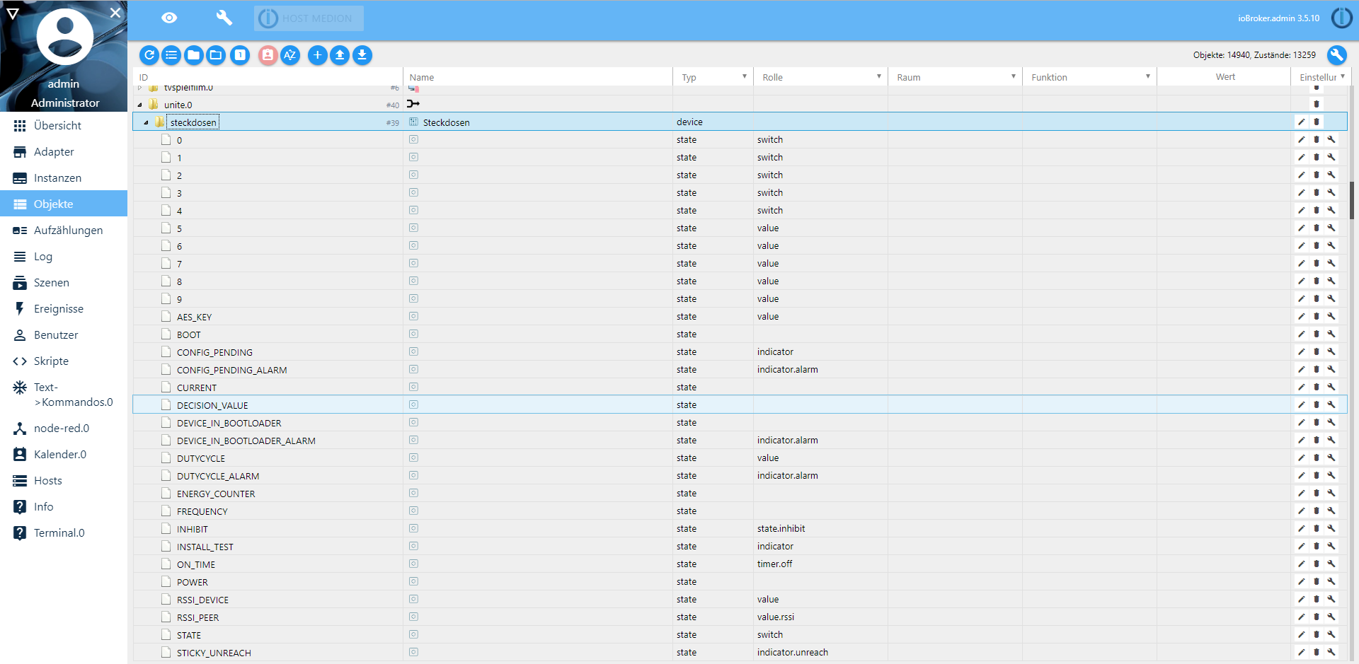

              Könnte ich damit auch drei Schaltaktoren zusammenfassen und den neu angelegten „Aktor“ in meinen Scripten zum schalten benutzen!?
              Adrian
              Gesendet von iPhone mit Tapatalk Pro
              • thewhobox
                thewhobox last edited by
                @simpixo: Jap. Genau dafür ist der Adapter dar.
                Du findest dann unter unite.0.aktoren alle Objekte von den Aktoren, welche dann gleich geschaltet werden.
                Verwende den Adaper bei mir auch und schalte über blockly dann meine Flur- und Arbeitsleuchten zusammen.
