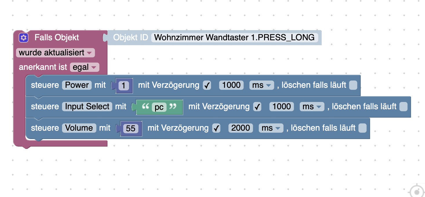

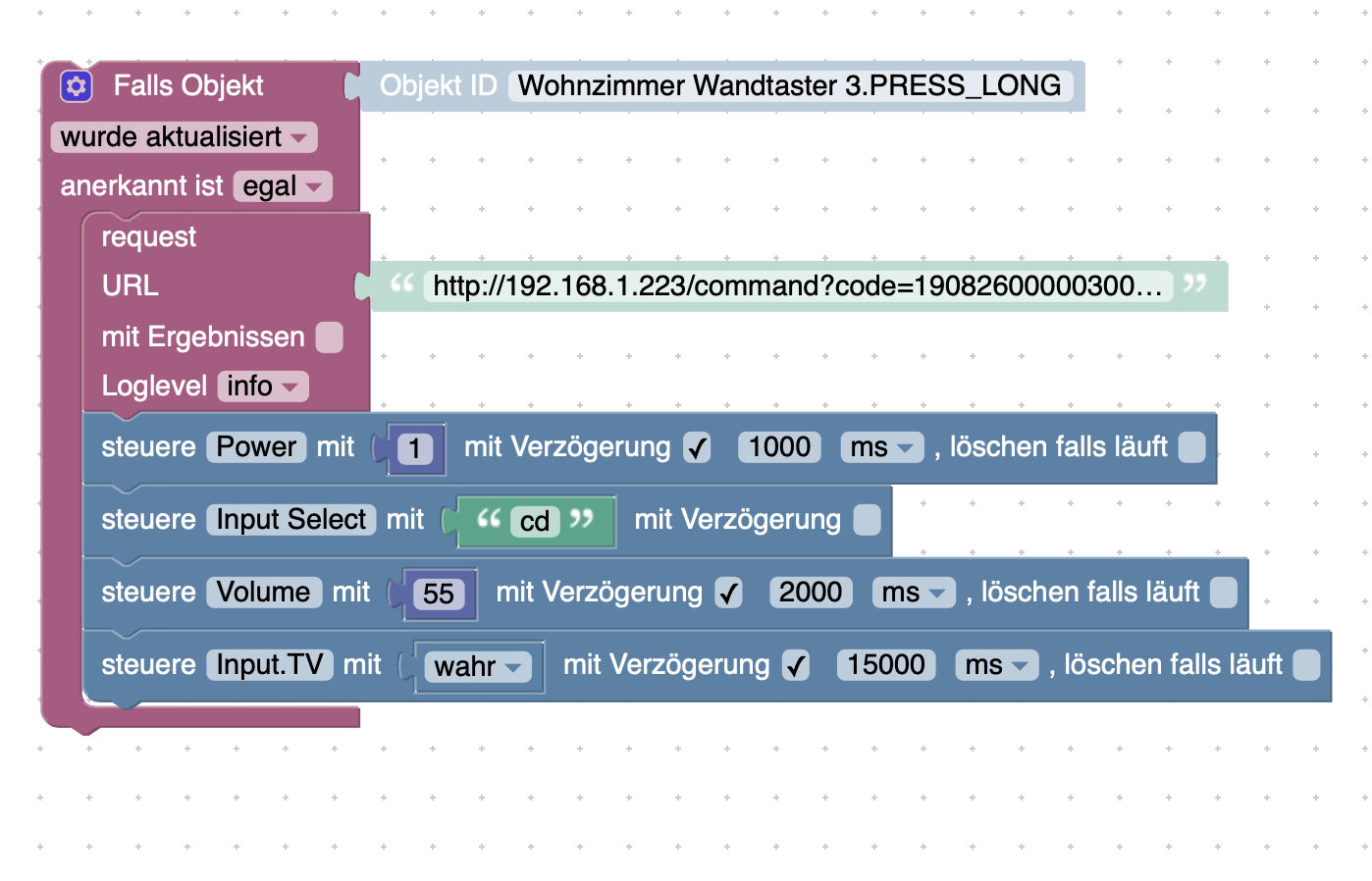

      Hi!
      Ich habe ein Verständnisproblem, vielleicht kann mir wer weiterhelfen !
      Bei Skript 1 soll mein Wandtaster 1 meinen Verstärker einschalten , das passiert auch.
      Bei Skript 2 soll mein Wandtaster 3 meinen Amp und meinen Fernseher einschalten, leider passiert hier gar nichts, das Skript ist aber ok, denn wenn ich bei Objekte den Button drücke, dann geht alles?
      Irgendeiner eine Lösung?
      Der Unterschied bei den Tastern ist eigentlich nur, dass bei Taster 1 auch noch ein Homematic Programm im Hintergrund läuft!
      Liebe Grüße
      Jürgen

        Was macht der "request" block dann?

          Jürgen ` Ich habe bei allen meinen HM und HMIP Geräten die Tasten haben ein "Dummy Programm" eingerichtet, damit funktionieren bei mir alle Tasten.
          Ich habe mal gelesen das die Taster erst mit einem Programm auf der CCU richtig arbeiten, ist aber schon eine Weile her. Das Programm muss auch nichts machen oder schalten, sondern einfach nur angelegt sein.
          Dummy halt…
          Würde ja zu Deiner Beschreibung passen.

            Der Requestbefehl ist zum Steuern meines Fernsehers mit Mediola.
            Aber vielen Dank mit dem Tipp des Dummyprogrammes, das war es! Ein Dummyprogramm erstellt und es funktioniert!
            Vielen Dank!
