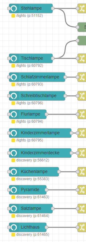

      Gibt es eine Beschränkung wieviele Geräte ich via node-red-contrib-alexa-local einrichten kann?
      Habe im Moment 19 konfiguriert. Aber die Suche nach neuen Geräten in der Alexa App oder auch via Alexa Webseite findet nicht alle.
      Egal was ich mache. Geräte im Node-Red löschen, neu benennen, es kommen nicht alle.
      Hat jemand einen Tipp für mich?
      PS. Die Geräte die nicht erkannt werden stehen auf 'Discovery' - siehe Screenshot 759_2019-01-09_17_17_51-node-red-0_-_iobroker.png
      Vielen Dank!

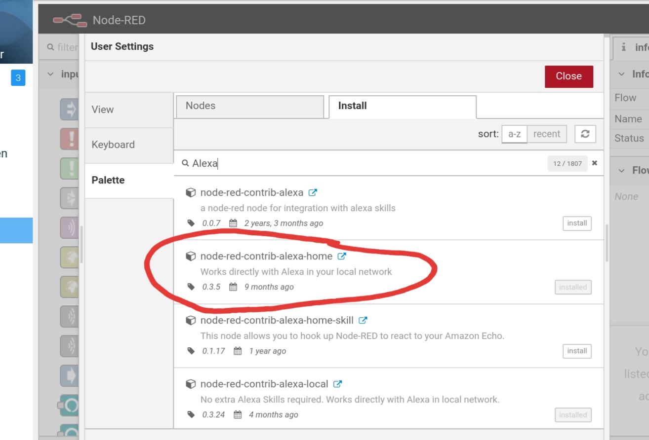

              Es gibt auch eine Alexa home Lösung, die lokal ist, da wird nicht für jedes Gerät ein neuer Port belegt, sondern glaube es waren 15, zusammengefaßt.
              Läßt sich über node-red suchen und installieren, läuft dann ohne Skill
              • V
                vlink last edited by
                Und wie geht das mit der Alexa Home Lösung ?
                • Schuko80
                  Schuko80 last edited by
                  Du installierst dir das Modul, siehe Bild. Dann ersetzt du deine Alexa local nodes mit diesem, suchst die Geräte in Alexa neu und fertig 4065_20190110_200125.jpg
                  • V
                    Super!
                    Das funktioniert und er erkennt alle Geräte
                    Vielen Dank!!
