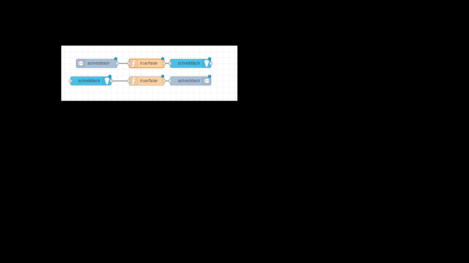

      da der bestehende Hue Adapter doch sehr oft abstürzt, habe ich die Hue Lampen mittels HueMagic in Node-Red eingebunden.
      Vom Prinzip hab ich immer 2 Flows pro Lampe: einmal wenn Datenpunkt verändert wird soll Lampe geschalten werden und zum 2. wenn die Lampe "extern" (app oder Hue Dimmer, Schalter) geschalten wird muss der Datenpunkt auch aktualisiert werden.
      Geht das auch noch einfacher darzustellen? Ich komme dadurch nämlich schon an die max. Grenze von 10 Anfragen gleichzeitig an der Bridge und bekomme somit InputErrors (Error: Huejay: Request failed with status code 500)
      MfG Alex

                Grundsätzlich (also unabhängig vom hue) wäre für mich trotzdem noch die Frage im flow, ob man den auch noch anders aufbauen könnte
