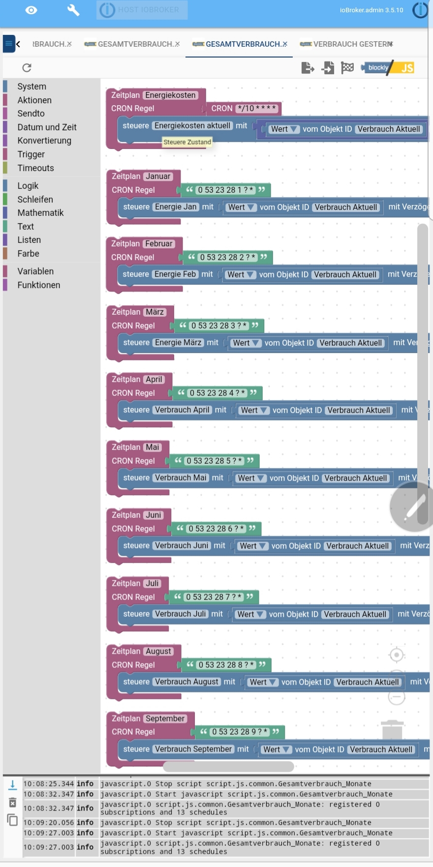

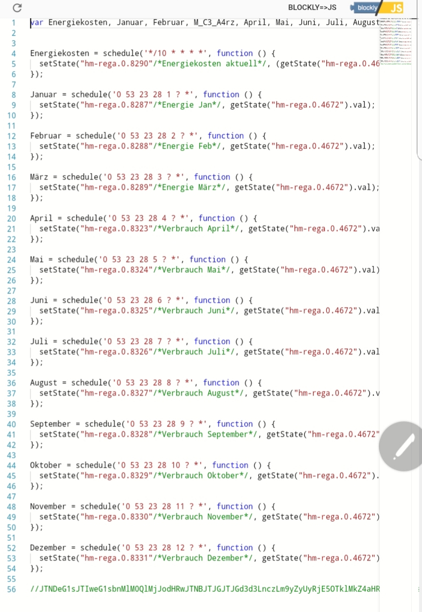

            Kelthizar last edited by
            Hallo ,
            danke für deine Antwort.
            Ich kann allerdings beim cron schedule Baustein nichts manuell eingeben, da kommt immer der Wizard…
            Wenn ich einen Textbaustein anfüge und mir dann als Script anzeigen lasse stimmt es...
            Funktioniert das mit einem Text Baustein anstatt eines CRON Bausteins?
            Anbei noch 2 Bilder wie ich es versucht habe:

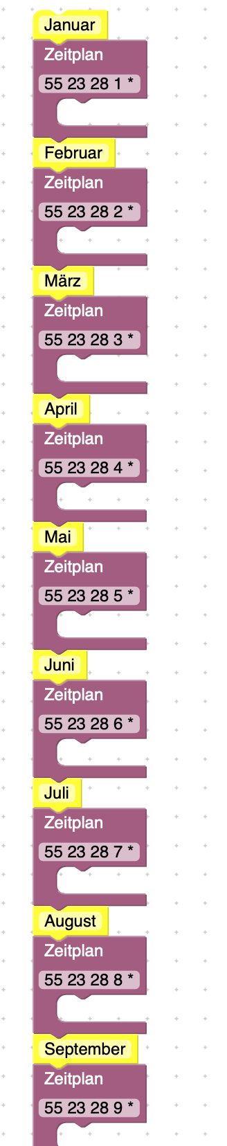

                        @Hiltex:
                        Warum nutzt Du denn nicht den eingebauten Cron-Wizard?
                        Der funktioniert echt klasse. Da brauchst Du ja nur anklicken, welchen Tag, Monat, Stunde und Minute du haben willst.
                        Ich würde es so machen:
                        Das Blockly für den Import:

                        Hi, danke für die Antwort.
                        Habe den es jetzt mit dem Cron Wizard probiert und es scheint zu funktionieren.
