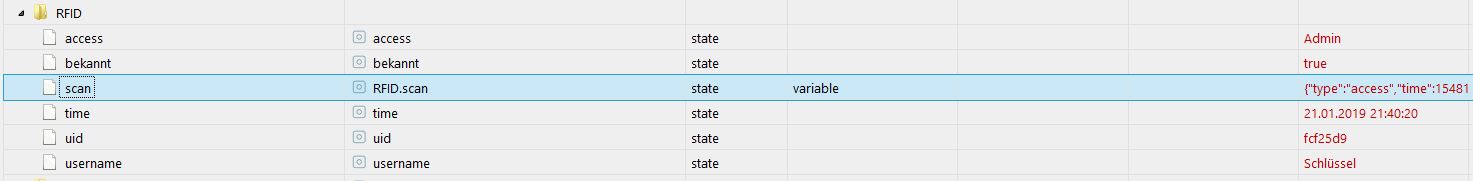

            MiB last edited by
            ich suche da gerade auch eine Lösung und suche da schon seit 2 Tagen, die Lösung finde ich nur leider nicht - wahrscheinlich weil ich nicht den richtigen Suchbegriff hab. Nach was sollte man denn suchen?
              paul53 last edited by
              @MiB:
              wahrscheinlich weil ich nicht den richtigen Suchbegriff hab. `
              Suche mal nach JSON.parse.
                MiB last edited by
                Hallo paul53,
                hab zwar ne weile gebraucht um mich da rein zu fuchsen, aber habs hinbekommen. DANKE 😄
