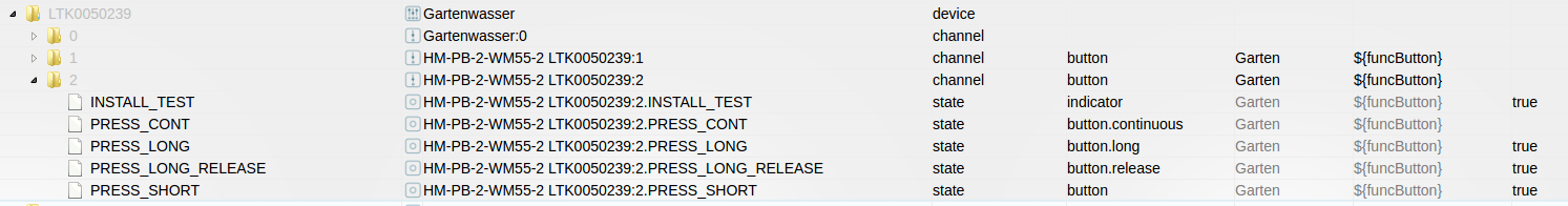

                          Solear last edited by
                          Vielen Dank!
                          Es klappt jedoch leider nicht. Der Timer bleibt einfach an.
                          Ich glaube, dass liegt daran, dass die Homematic Taster im Status nie auf "false" gehen, sondern immer auf "true" bleiben (im Foto die letzte Zeile).
                          Das Aktivieren mit on(); funktioniert deshalb auch nur wenn man auf ein "neues true" wartet:
                          on({id: idTaster, val: true}, function() {
                                 taster();
                          Aber den Timer setzt er nicht zurück weil der Taster immer ein "true" zurückgibt, auch wenn er nicht gedrückt wird. Beim drücken wird das true im Foto nur ganz kurz grün und bleibt dann true.
                            paul53 last edited by
                            Die Funktion taster() sollte nur bei einer Änderung von false auf true aufgerufen weden. Probier es mal so:

                                Hallo
                                Falls es wen interessiert, hier mein Skript welches
                                • den Hauptwasserhahn per Taster oder Telegram für 60 Minuten aktiviert,
                                  • die Heckenbewässerung genauso aktiviert,
                                  • und beim ausschalten die Gartenrohre druckentlastet indem am ENde nochmal die Heckenbewässerung kurz aktiviert wird.
                                  // Script zum Starten der Heckenbewässerung mit Haupthahnaktivierung
                                  ! // Datenpunkt-ID
                                  var haupthahndauer = 60; // im Minuten
                                  var heckenbewdauer = 60;
                                  var idTasterHaupthahn = "hm-rpc.0.LTK005xxxx.2.PRESS_SHORT"/HM-PB-2-WM55-2 LTK005xxxx:2.PRESS_SHORT/;
                                  var idTasterHeckehatti = "hm-rpc.0.LTK005xxxx.1.PRESS_SHORT"/HM-PB-2-WM55-2 LTK005xxxx:1.PRESS_SHORT/;
                                  var idHaupthahn = "hm-rpc.0.LEQ08xxxxx.1.STATE"/Bewaesserung Haupthahn.STATE/;
                                  var idHeckehatti = "hm-rpc.0.LEQ088xxxx.2.STATE"/Bewaesserung Hecke Hatti.STATE/;
                                  ! // Variablendeklaration
