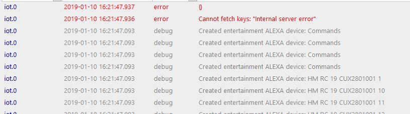

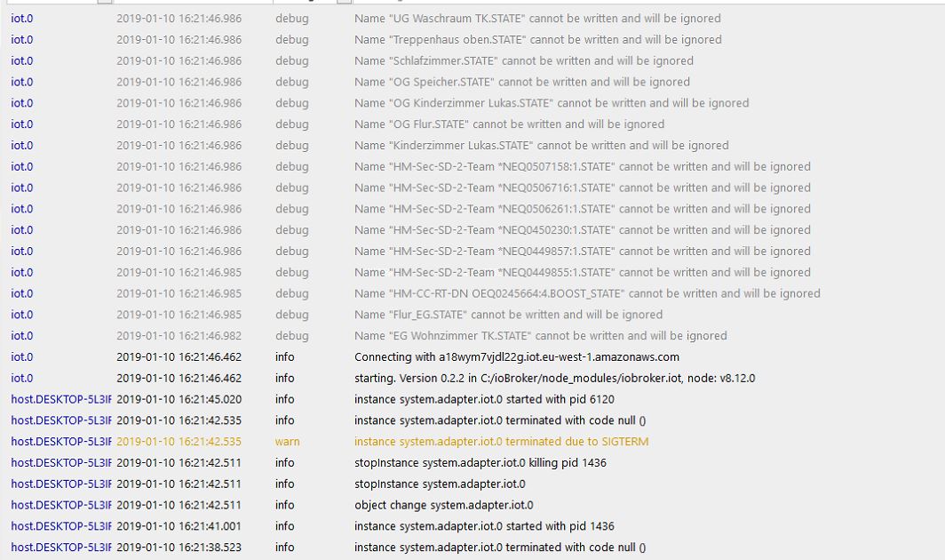

      seid vorgestern wird mein IOT Adapter nicht mehr grün er bleibt gelb. Das Deaktivieren des Skills in der Alexa App hab ich versucht ohne Erfolg.
      Folgendes steht im LOG
      Was könnte ich noch versuchen ?
      Dippi

        schau mal ob hier was für dich dabei ist: viewtopic.php?f=8&t=19853&p=212331&hili … ey#p212401
        Hast du auch einen IFTTT Key eingetragen?

          ne hab keinen Key eingetragen

            Es geht wieder, ich hab jetzt zum 3. Mal den IOT Adapter gelöscht und wieder installiert, jetzt läuft wieder alles.
            Ich hoffe es bleibt so.
            Danke für die Tips
            Gruß Dippi

              Immer diese krassen deinstalleren und neuinstallieren Lösungen 😉
              Ich denke hier hätte es gereicht die verbindungsschlüssel neu zu generieren
