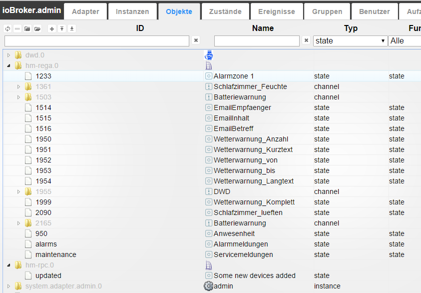

      ich habe mir iobroker frisch installiert. Die Installation der hm-rega und hm-rpc Adapter hat gut funktioniert. Leider werden mir unter Objekte unter hm-rpc.0 keine Objekte angezeigt, siehe Screenshot.

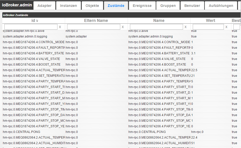

      Wenn ich aber unter Zustände schaue, sind die Objekte mit aktuellem Zustand dort zu sehen, auch als Screenshot angehängt. Ich kann im vis Adapter die Objekte auch nicht auswählen.
      Die Kommunikation mit der CCU2 scheint zu funktionieren, sonst wären unter Zustände doch nicht die korrekten Ausprägungen zu sehen. Dann müssten aber doch auch die Objekte da sein?! Was mache ich falsch?

          DanielAC last edited by
          danke für die Tipps, hat leider nicht funktioniert.
          Ich habe den adapter auch einmal auf Debug logging gestellt: http://pastebin.com/4y6APuia
          Die RPC Daten werden korrekt empfangen, aber Objekte sind weiterhin nicht enthalten.
