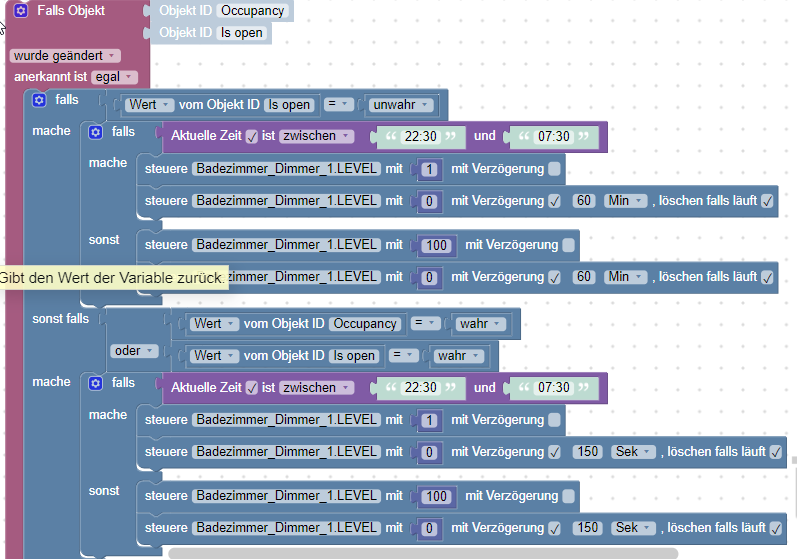

      ich habe einen Bewegungsmelder und einen Türsensor. Den Bewegungsmelder hatte ich erfolgreich im Einsatz und wollte die Logik um den Türsensor erweitern.
      Wenn Türsensor offen, dann soll der Bewegungsmelder die Oberhand haben und das Licht 2,5 Minuten anschalten.
      Ansonsten wenn Türsensor zu, dann soll dieser die Oberhand haben und das Licht 60 Minuten anlassen.
      Aber der Effekt ist nun, dass das Licht nach 2,5 Min aus geht und nicht wieder an.
      PS: Wie bekomme ich denn die Meldung "Gib den Wert der Variable zurück" weg.

        Die Meldung bekommst du nur durch Neuaufrufen der Webseite weg. Ist ein kleiner Bug in VIS. der aber nicht wirklich stört.
          maxpd last edited by
          Anfängerfehler "wurde aktualisiert" ist die Lösung.
