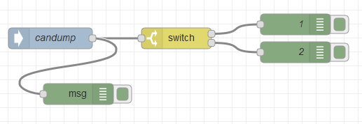

      Schönen guten Morgen,
      wie kann ich mehrere Werte mit JSON in einem Switch-Node vergleichen?
      Ich hoffe ihr könnt mir helfen.

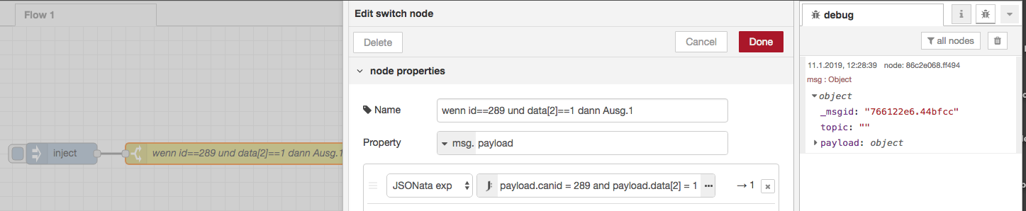

            rewenode last edited by
            So kannst du es machen:
            So sieht dann dein JSONata Ausdruck aus:
            payload.canid = 289 and payload.data[2] = 1
            Hier kommt nur eine Ausgabe wenn id==289 und data[2]==1
            Wenn du einen oder mehrere wenn Bedingungen hast, musst du sie einfach im switch-node als separate Ausgänge zufügen.

                    Das ist eins meiner Probleme.
                    Die Daten aus dem CanDumb-Node ist:
                    {"canid":1,"dlc":3,"data":[0,0,1],"payload":"1#\u0000\u0000\u0001","_msgid":"cd3218ea.e75a78"}
                    Die Daten werden als Buffer angezeigt.
                    Leider reichen meine Java- und JSON-Kenntnisse dafür noch nicht aus.
                    Wie kann ich das nutzen bzw. vergleichen. Ich werde noch öffters auf das Buffer-Problem stoßen.
