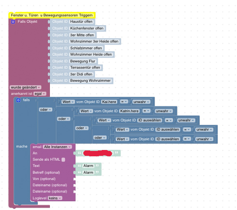

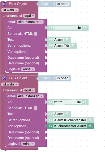

      da ich komplett neu beim ioBroker einsteige und nun die ersten Skripte entwerfe, wollte ich mal fragen, ob dieses Skript so "sauber" ist, oder ob man da etwas zusammenfassen kann / sollte? Es geht um die Überwachung von Fensterkontakten ( soll mal eine Alarmanlage werden…. ) 17246_skript_kopie.png
      • AlCalzone
        Da dein trigger 2x der gleiche ist kannst du auch beide email Blöcke in einen einzigen trigger packen
        Gesendet von unterwegs
          Kai102 last edited by
          Hm, nicht so wirklich, der Trigger Object ID ist einmal Fensterkontakt Haustür und einmal der Fensterkontakt Küchenfenster…
          Das geht nicht weiter zusammen, oder ?
          • AlCalzone
            Achso das war im Screenshot nicht ersichtlich
              paul53 last edited by
              @AlCalzone:
              Da dein trigger 2x der gleiche ist `
              Das glaube ich nicht: Es sind die Datenpunkt-Namen nicht angepasst, sondern es sind die originalen Namen.
                @AlCalzone:
                Gesendet von unterwegs `
                Ne, Sorry…

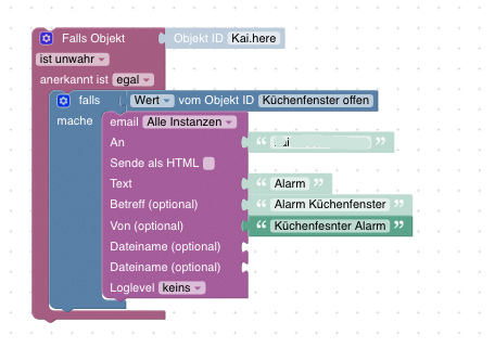

                  so, habe dann mal den 2. Schritt versucht ….
                  es soll also wenn ich nicht zu Hause bin ( getriggert über Radar) und das Küchenfenster aufgeht, eine Mail geschickt werden.
                  Aber das klappt irgendwie nicht so richtig. Jemand eine Idee ?
                    @Kai102:
                    das Küchenfenster aufgeht `
                    Dann muss das der Trigger sein !
                      Geändert und geht ! Danke … Nun bin ich einen Schritt weiter ...
                      Allerdings waren beim Test 2 Handys eingelogt im WLAN ( per Radar) und trotzdem wurde eine Mail abgeschickt. Wo ist der Gedankenfehler ?
                          Die Abfrage soll sicherlich "niemand anwesend" ergeben ? Dann oder –> und.
