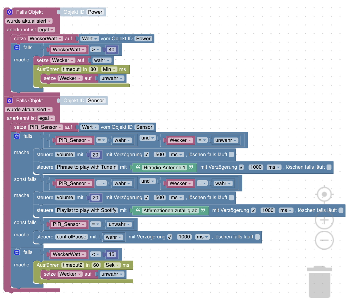

      also ich möchte wenn ich aufstehe etwas in Spotify spielen aber ansonsten den restlichen Tag ganz normales Radio hören.
      Bis jetzt steuere ich alles mit einem Bewgungsmelder. Hab mir ein Blockly zusammengestellt das den Stromverbrauch meines Weckers misst ( da ich ein Lichtwecker hab) und dadurch eine Variabel setzten soll. Das Problem das ich hab ist, wenn die Variabel Wecker auf true ist, startet die Spotify Playlist nur für etwa 1 sek, danach passiert gar nichts. Wenn ich dann in der Alexa App versuche die Playlist erneut zu starten, also einfach nur in der App play drücke, stoppt es sofort wieder. Bekomme es dann nur zum laufen wenn ich mein Dot neu starte, oder wenn ich zuerst das Radio abspiele und danach ne Playlist auswähle.
      Hier mal mein Blockly
        the-triple last edited by
        Also komischerweise hat es gestern Morgen einmal funktioniert. Gibt es da igrnedwelche bekannte Probleme vom Echo Dot??
        Als ich den Skript geschrieben hab und so getestet hab hat auch alles funktioniert nur leider am nächsten morgen nicht mehr.
