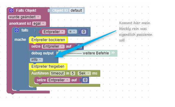

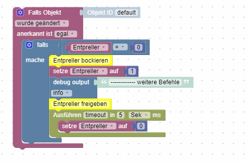

        So…
        zum Beispiel:
        Entpreller ist eine Variable
        Anstatt debug deine eigentlichen Befehle ausführen
        Timeout nach Bedarf anpassen.
          paul53 last edited by Jey Cee
          https://forum.iobroker.net/viewtopic.php?f=21&t=15442&p=162221#p162221.

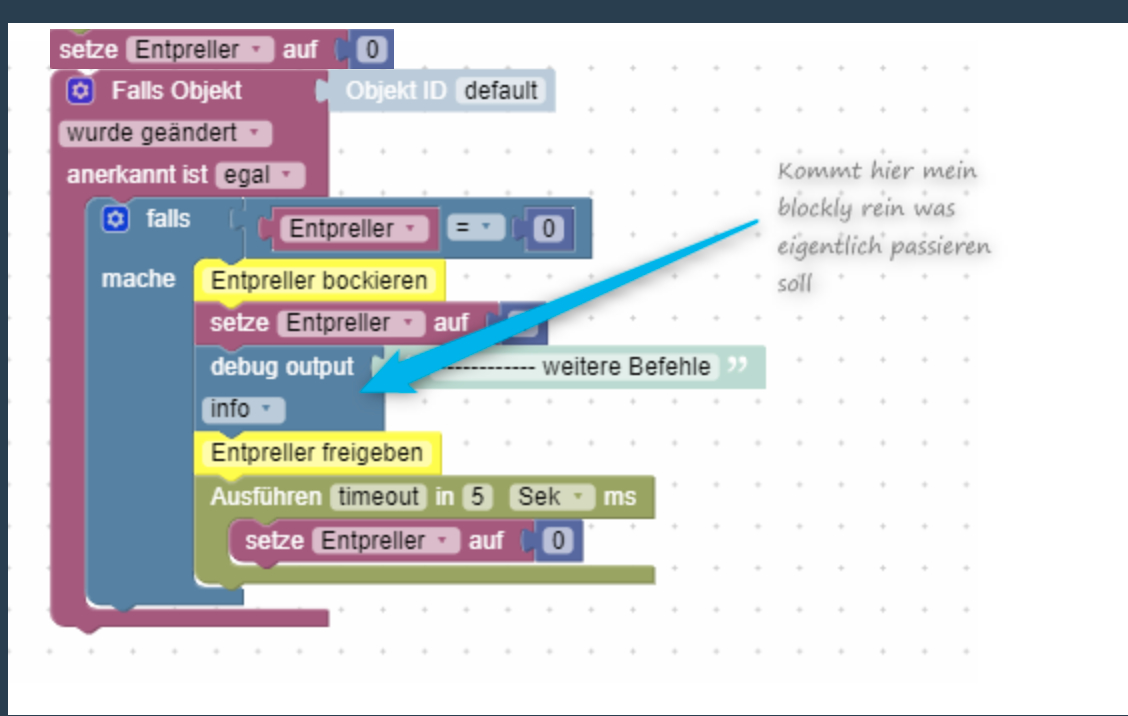

                                Ohne selber ein Spezialist bei Blockly zu sein - hast du die Variable entpreller irgendwo mit 0 vorbelegt ? Wenn nein, dann rechne ich damit das er da nicht rein kommt.
                                totocotonio 1 Reply Last reply Reply Quote 0
                                • totocotonio
                                  totocotonio @Asgothian last edited by
                                  @Asgothian Ok, wo muss dann mein eigentliches Blockly hin?
                                  • Asgothian
                                    Asgothian Developer @totocotonio last edited by
                                    @totocotonio
                                    setz mal ein Objekt Setze Entpreller auf 0 vor den Falls Objekt geändert block. Das wird dann nur einmal beim Aufruf des Blocklys aufgerufen

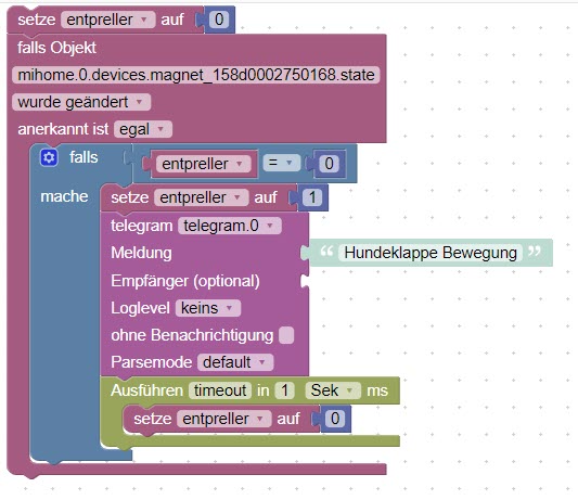

                                    • totocotonio
                                      @Asgothian Auwei, ich verstehe nicht was du meinst.😖
                                      • Asgothian
                                        Asgothian Developer @totocotonio last edited by Asgothian
                                        @totocotonio
                                        versuch das mal so:
                                        (Bild hab ich zusammen kopiert, kann aktuell nicht auf meinen iobroker)mockup.jpg
                                        Und ja, da wo du hin zeigst muss das rein was du ausführen willst.
                                        totocotonio 2 Replies Last reply Reply Quote 1

                                          • totocotonio
                                            @Asgothian Hi,
                                            ich habe so gemacht und es funktioniert scheinbar, ich muss es noch ausgiebig testen.
