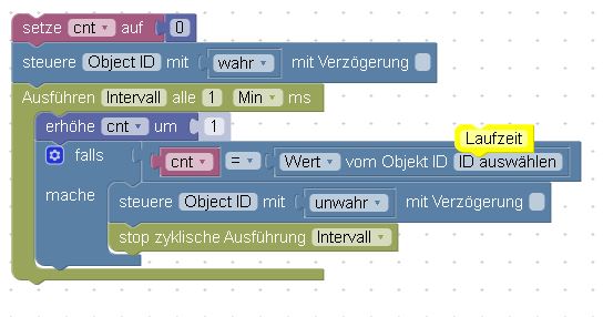

        Datenpunkt für Vis mit dem Wert in Minuten, setInterval mit 1 Minute Intervall und Zählvariable.
        Beispiel für variable Einschaltdauer in Minuten:

          Nimm doch den Block hier:
          Da kannst du für die Verzögerung jeden beliebigen Block einfügen.
            Da kannst du für die Verzögerung jeden beliebigen Block einfügen. `
            Schöne Lösung. jetzt nicht einen Wert von 600.000 in der Visualisierung eintragen zu müssen, damit man eine Verzögerung von 10 Minuten erhält, kann man ja noch ein wenig multiplizieren (Zahl aus VIS * 60.000 = Minuten)
