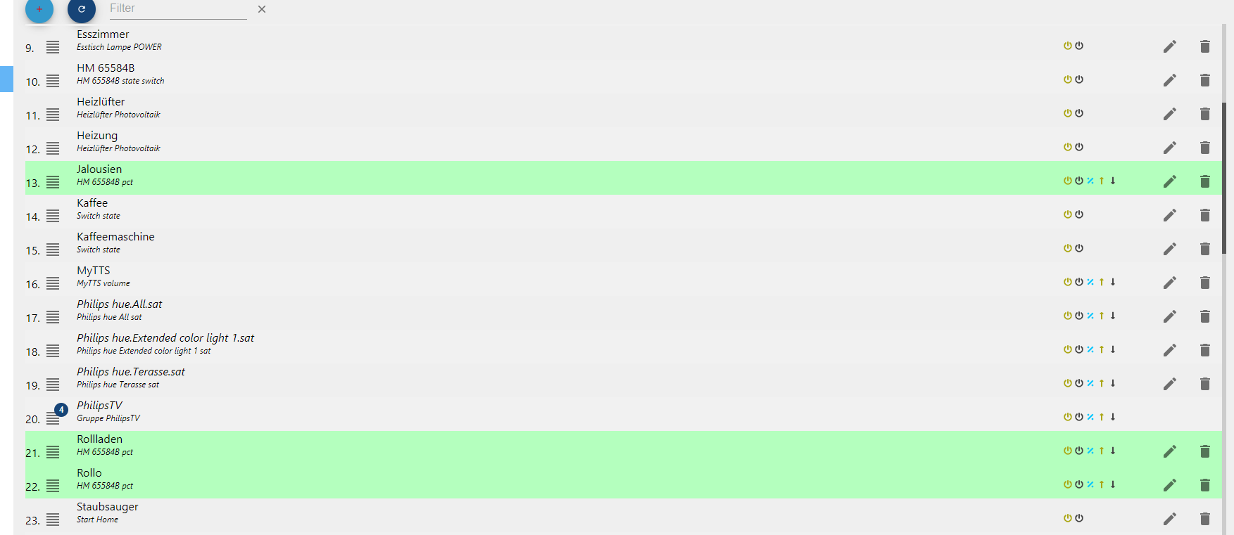

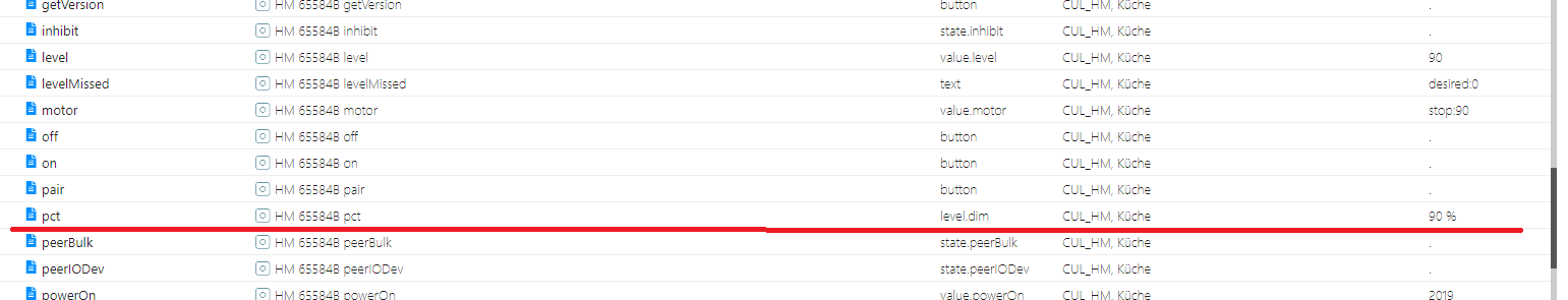

                                    @apollon77 ...ich hoffe ich kann den Thread hier nochmanl zum Leben erwecken:
                                    Das Gerät HM 65584B ist entsprechender Homematic Rolladaen Aktor.
                                    Dieser wird automatisch erkannt und gesetzt.
                                    Nur kann hier keine Funktion generiert werden.

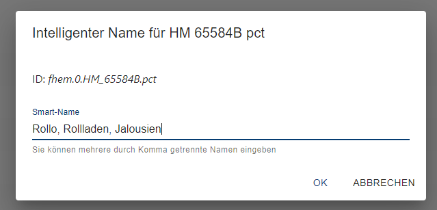

                                    Ich füge also ein neues Gerät hinzu. (...pct)
                                    Gebe dem Aktor drei Namen
                                    Angelegt, Juhu
                                    Steuerbar mit ALexa

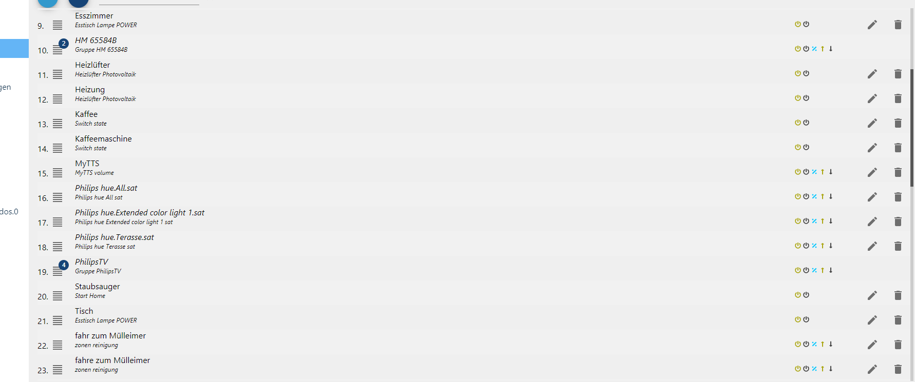

                                    Aber dieses Alexa Gerät (drei Positionen) werden schon in wenigen Stunden wieder vergessen sein.
                                    Siehe auch zweites Bild.
                                    !!! Alexa empfiehlt die Stromverbindung des Geräte zu überprüfen !!! 😞
