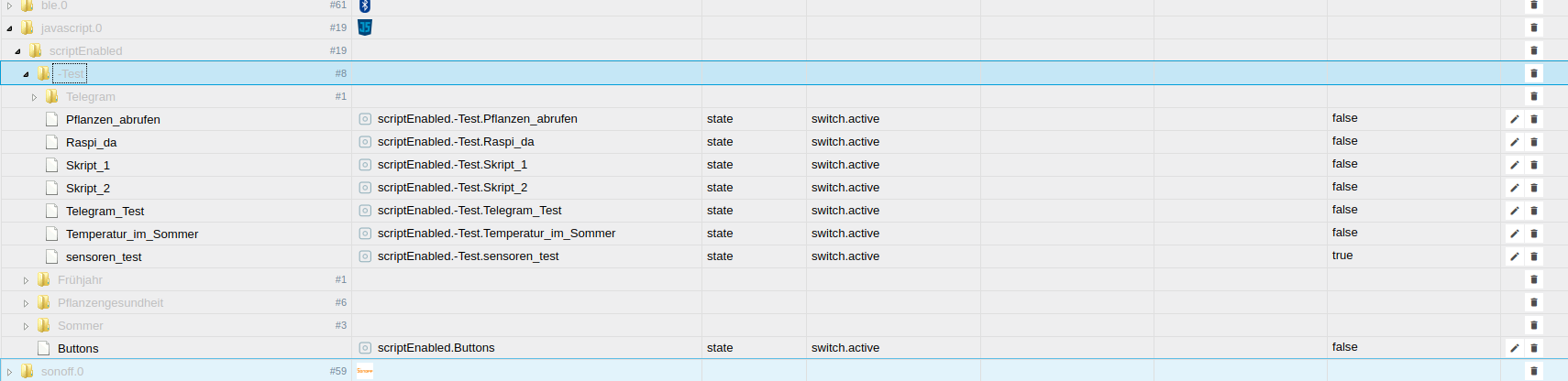

      ich habe einige Blockly Scripte erstellt und wollte davon welche über Telegram per Text2Command abrufen.
      Wie im Screenshot zu sehen sind die schön alle in den Objekten vorhanden.
      In der Auswahl von Text2Command erscheinen sie aber nicht!
      Scheinbar wird der State nicht angelegt bzw. angezeigt.
      Was muss ich machen damit ich die nutzen kann?
      Danke für Eure Hilfe schon einmal vorab!

        das ist bekannt. Du kannst den DP-Namen einfach per C&P in Text2Command einfügen.

          OK… danke - werde ich morgen testen 8-)
          DANKE!
          EDIT1: OK... per C&P eingetragen funktioniert es! DANKE!
