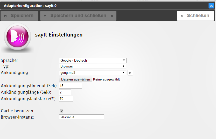

      ich versuche gerade den ioBroker sayit Adapter zum Laufen zu bekommen. Leider spricht er aber nicht mit mir.
      Soll heißen, dass er zwar die "gong.mp3" zur Ankündigung abspielt, aber keinen Text wieder gibt. 😞
      Das "Abspielgerät" ist dabei ein Raspi 2 mit Raspbian Jessie mit chromium-browser. Außerdem hat er eine Hifiberry DAC installiert. mpg321 ist installiert.
      Der ioBroker Host ist ein Cubie 3 mit Armbian Jessie. mpg321 ist installiert.
      Hier mal meine Konfig und das Log:
      Adapterkonfig:
      Script:
      var idSayIt = "sayit.0.tts.text";
      var vol ="sayit.0.tts.volume";
      setState (vol,70);
      setState (idSayIt, "Hallo Welt");
      Log:
      sayit-0	2016-01-29 16:35:07	debug	Duration "Hallo Welt": 2
      sayit-0	2016-01-29 16:35:07	info	saying: Hallo Welt
      sayit-0	2016-01-29 16:35:06	debug	Duration "/opt/iobroker/node_modules/iobroker.sayit/gong.mp3": 1
      sayit-0	2016-01-29 16:35:06	info	saying: /opt/iobroker/node_modules/iobroker.sayit/gong.mp3
      inMem	2016-01-29 16:35:06	debug	message sayit.0.* sayit.0.tts.text val=Hallo Welt, ack=false, ts=1454081707, q=0, from=system.adapter.javascript.0, lc=1454081482
      inMem	2016-01-29 16:35:06	debug	message sayit.0.* sayit.0.tts.volume val=70, ack=false, ts=1454081707, q=0, from=system.adapter.javascript.0, lc=1454081482
      javascript-0	2016-01-29 16:35:06	info	script.js.sayit: registered 0 subscriptions and 0 schedules
      javascript-0	2016-01-29 16:35:06	info	Start javascript script.js.sayit
      javascript-0	2016-01-29 16:35:06	info	Stop script script.js.sayit
      Wie man im Log sieht, gibt es keine Fehlermeldung. Für mich sieht es so aus, alsob ioBroker der Meinung ist das der Text abgespielt wird.
      Die Cache-Datei unter /opt/iobroker/cache wird übrigens abgelegt und hat auch den gewünschten Inhalt (wenn ich sie manuell mit vlc abspiele). Aber sprechen tut mein Raspi nicht. Lediglich der Gong ertönt.
      Ich habe schon überlegt ob sayit vielleicht den tts-sound woanders ausgibt, aber ich habe nur noch die Hifiberry DAC Soundkarte als einzige (und als default) im System. Und ich wüsste auch nicht warum das dann anders sein sollte, als die gong.mp3, welche ja korrekt ausgegeben wird…
      Hat vielleicht eine Idee wo ich noch ansetzen könnte?
      Danke.
      MfG, André
