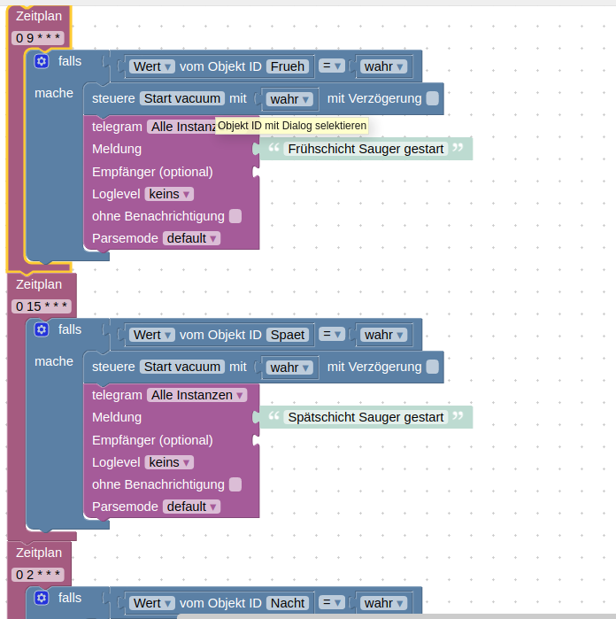

      Ich habe meinen 4 Schicht Kalender erfolgreich in IoBroker mit den Ical Adapter integrieren können..
      Ich habe jetzt ein sehr einfaches Blockly geschrieben, bin in der ganzen Sache noch ziemlich unerfahren..
      Falls ich Früh habe soll der Sauger um 9 Uhr starten, bei Spät um 15 Uhr und bei Nachtschicht um 2 Uhr Früh..
      Zusätzlich bekomme ich eine Nachricht auf mein Handy, scheint auch alles so funktionieren wie gewollt..
      Doch kann ich das ganze nicht irgendwie kompakter darstellen? Aktuell benutze ich ja 3 Cron Trigger wie auf dem Bild zu sehen ist:
      Würde mich über Tipps freuen 🙂

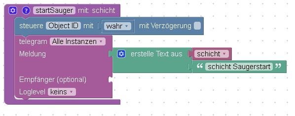

        Doch kann ich das ganze nicht irgendwie kompakter darstellen? Aktuell benutze ich ja 3 Cron Trigger `
        Das ist völlig in Ordnung. Der Saugerstart und das Telegramm können noch in einer Funktion zusammengefasst werden, an die ein kurzer Text ("Früh" / "Spät" / "Nacht") übergeben wird.

          Danke für die Rückmeldung 🙂 Das ganze läuft auch jetzt den 3ten Tag ohne Probleme..
          Hätte ich nicht gedacht das es mit einem so einfachen primitiven Script zu lösen ist 🙂
