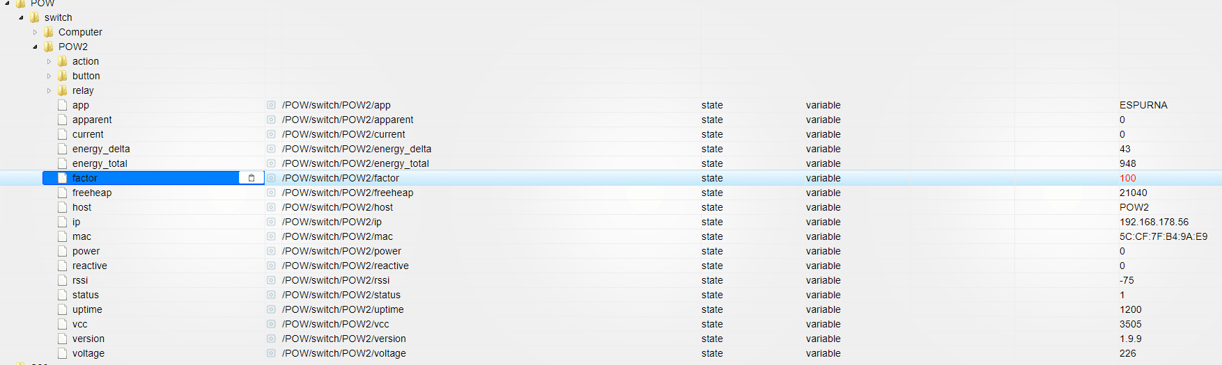

                      javascript.0 script.js.test: EVENT Betriebsstundenzaehler werden zurueckgesetzt TAG:09 Wochentag 0Monat 10
                      Habe das ganze mittels log Ausgaben bis in

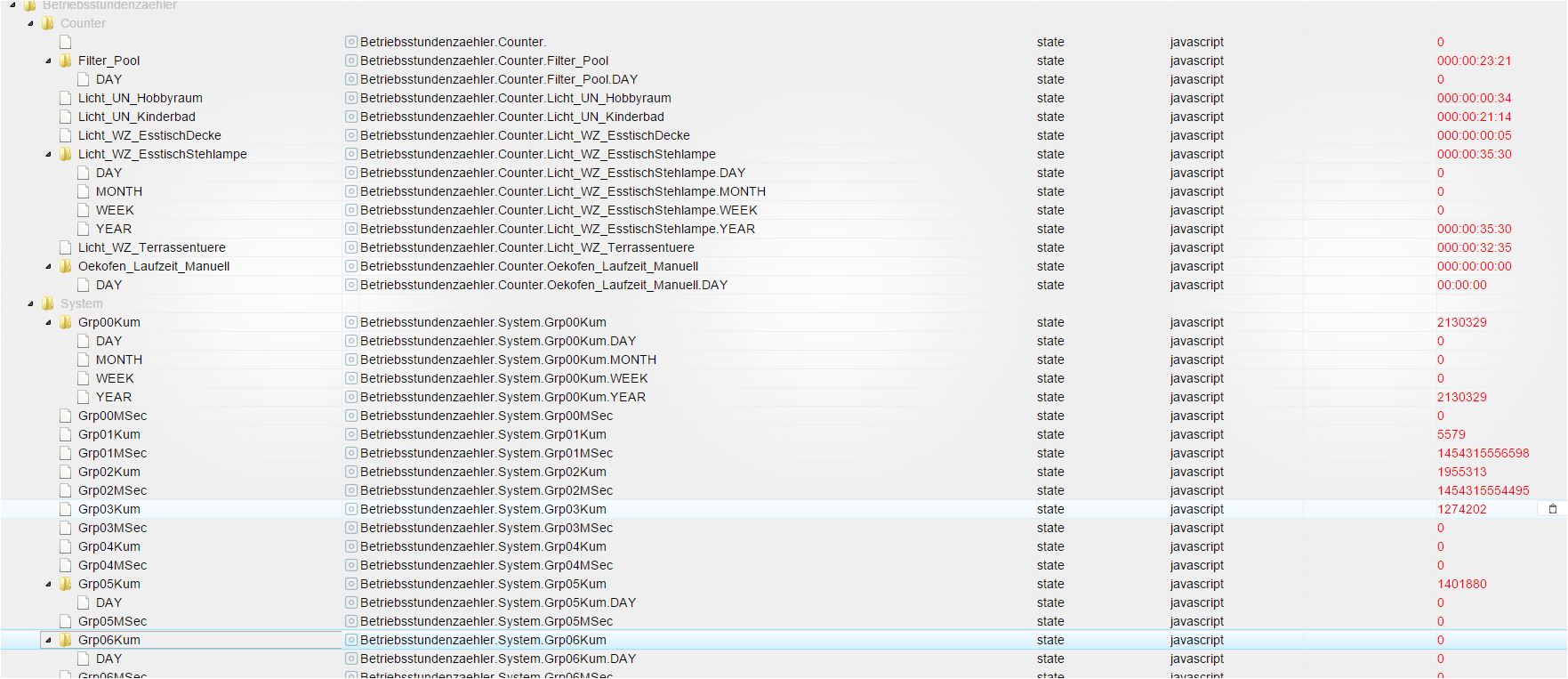

                      function TimeNull(...)
                      weiterverfolgt, hier scheint dann die Nullung bei folgender Abfrage zu scheitern:
                      //  zurücksetzen der  DAY  variablen
                      if (ObjectExists(updateobj))  {
                      Die Objekte scheinen aber korrekt zu exisitieren:
                       ![1408_clipboard01.jpg](/assets/uploads/files/1408_clipboard01.jpg)

                        Habe gerade meinen Fehler gefunden:
                        Meine Feldnamen in "var logname" enthielten ein Leerzeichen! :oops:
                        Sorry dass ich Dich belästigt habe.
                        Nochmals vielen Dank für Dein Skript und Deine Hilfe!

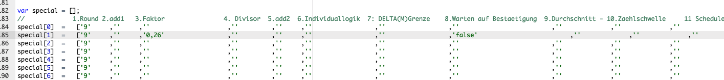

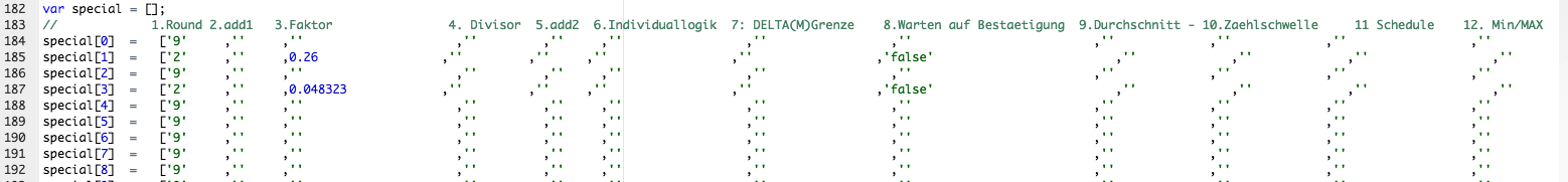

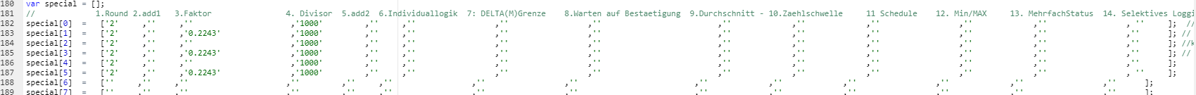

                                          Es gibt mehrere Möglichkeiten auf den Zaehlerstand einfluss zu nehmen,
                                          1. durch Umrechnen.
                                          In der Tabelle special kannst du einen Wert addieren oder subtrahieren, was einer Korrektur gleichkommt.
                                          2. durch individuallogik (indivduelle Erweiterung innerhalb des scriptes)
                                          das ist schon etwas aufwendiger und muesste programmiert werden
                                          Wie oft kommen denn solche Korrekturen vor ?
                                          vG Looxer

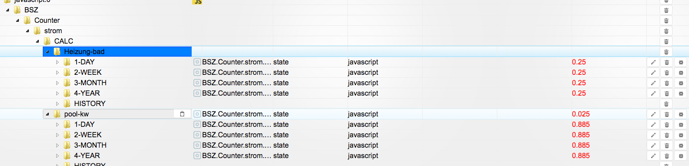

                                            ein-bayer last edited by

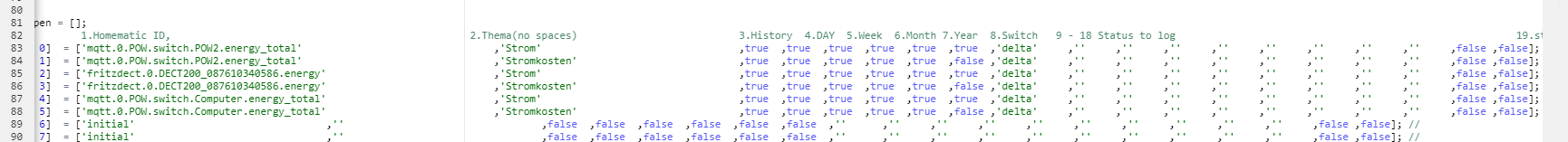

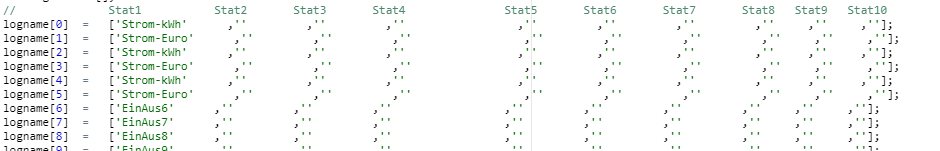

                                            das ist ja ein super script !! Hab es relativ schnell hinbekommen.
                                            Ich benutze es zur kwh erfassung meiner Zähler. Ich habe jetzt testweise 2 Zähler angelegt und wollte die Anzeige in KWH haben. Der Eintrag in Tabelle special wirkt sich nicht auf das Ergebnis der Objekte aus, hier bekomme ich zb 625.121. Der Wert entspricht der Beobachtung nach der gemessenen Leistung in Watt
                                            Hab ich etwas falsch eingestellt?
