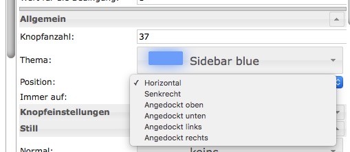

        Objekte am unteren Bildschirmrand zu positionieren, in meinem Fall würde ich dort das Menü platzieren ` ja das geht durch die Option "angedockt unten" im Widget Nav Views bar. 261_bildschirmfoto_2016-01-30_um_15.17.35.jpg @Beatz:
