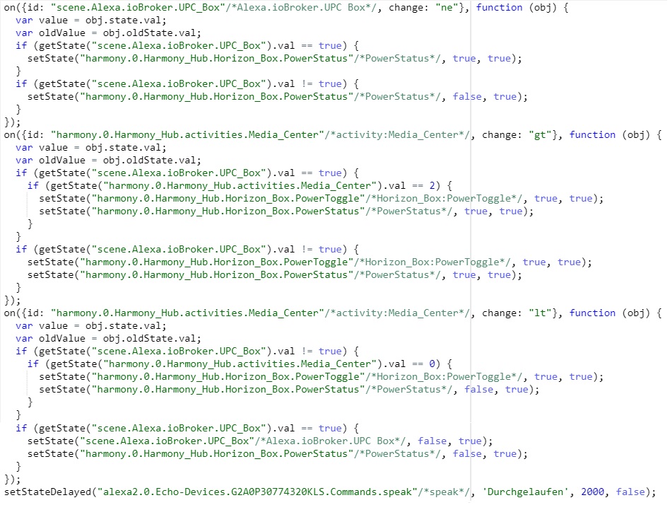

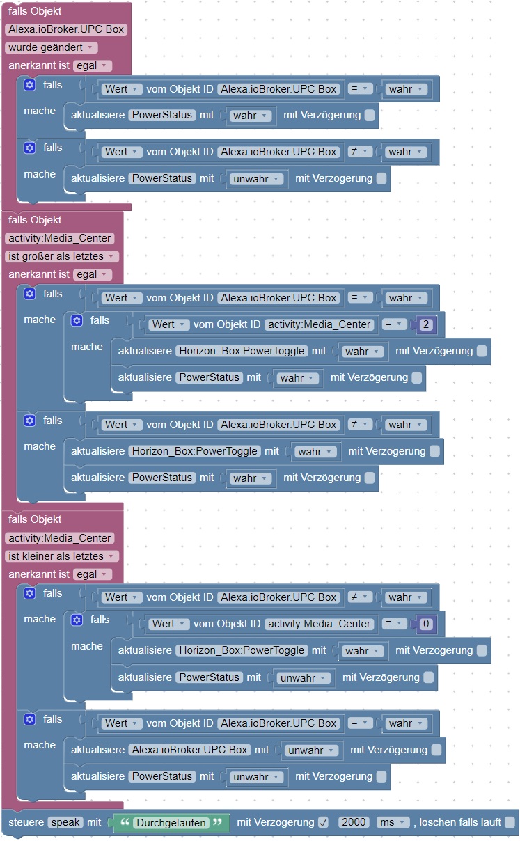

      Frage an die Crowd: Dieser script bringt meinen ioBroker nach einigen Stunden zum Absturz. Besser gesagt im Hintergrund läuft zwar noch etwas aber ich kann weder mit editor, noch VIS noch per ssh auf den Server zugreifen. Mein Gefühl sagt mir, dass hier irgendetwas überläuft. Mein weiteres Gefühl sagt mir, dass es die allerletzte Anweisung ist, die ich nur eingefügt habe, damit mir Alexa ansagt, dass der Script gestartet wurde. Ich glaube aber, dass diese Anweisung irgendwann einen Speicherüberlauf produziert und dadurch alle Zugriffe blockiert. Meine Frage liege ich da richtig oder hat der Script noch ein anderes Problem? Danke für Eure Mühe sich das anzusehen!

            speak Durchgelaufen wird bei jedem Durchlauf des Scriptes ausgeführt und zwar alle 2 Sekunden.
            Egal ob in den Falls Objekten was passiert.
            Das war glaube ich nicht dein Ansatz.
            Definiere Durchgelaufen.

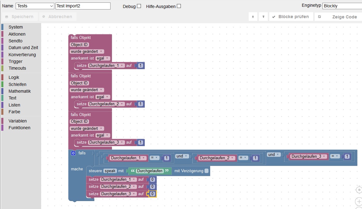

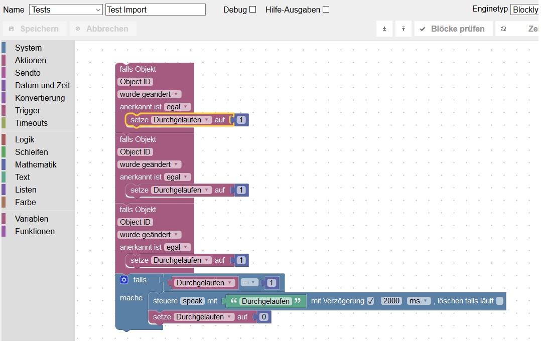

            Etwa so, wenn Falls Objekt 1 oder Falls Objekt 2 oder Falls Objekt 3 wurde Durchlaufen
            dann speak.
            oder, wenn Falls Objekt 1 und Falls Objekt 2 und Falls Objekt 3 wurde Durchlaufen
            dann speak.
            Überlege dir wann speak ausgeführt werden soll.
            Klar bei Durchgelaufen, aber was ist Durchgelaufen für dich ?
            Wenn ein Falls Objekt durchlaufen wird egal welches oder
            wenn ein bestimmtes Falls Objekt durchlaufen wird oder
            wenn alle Falls Objekte durchlaufen werden usw.
            Lösungsvorschlag mittels Variable anbei, siehe Bild.

              Danke für Deine Mühe. Ja das scheint das Problem gewesen zu sein. Durchgelaufen wurde eigentlich dauernd aufgerufen. Es hatte keine Bedingung oder auch Trigger.
