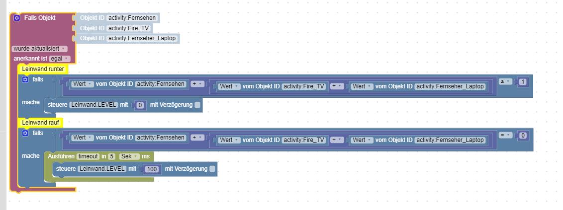

      Wir haben zusätzlich zum Fernseher einen Beamer mit Leinwand und ich möchte:
      • wenn wir über den Beamer schauen, die Leinwand unten ist
      • wenn wir den Beamer aus machen, die Leinwand hoch fährt
      Grundsätlich funktioniert das schon, aber wenn ich bei laufendem Beamer den Input wechsel z.B. von Sat zu Fire TV , dann wird die Leinwand nochmal aktiviert.
      Logik, die ich mir überlegt hatte:
      • wenn bei HDMI-Switch Beamer "SAT" + "Fire TV" + "Laptop" = 0
      • dann -> wenn HDMI-Switch Beamer "SAT" + "Fire TV" + "Laptop" >= 1
      • dann Leinwand runter
      • wenn dann wieder HDMI-Switch Beamer "SAT" + "Fire TV" + "Laptop" = 0
      • dann Leinwand rauf
      Zum probieren habe ich jetzt übrigens statt Beamer überall den Fernseher drin, den tausche ich dann, wenn alles läuft.
      So sieht mein aktuelles Skript aus:
      Hat jemand eine Idee, wo der Fehler liegt? Freue mich über jeden Tipp 🙂

        leider ist die skizze selbst mit der lupe nicht zu lesen 😞 … bitte die datei direkt als jpg bild hochladen und nicht über einen hoster.

          Der Screenshot ist sooooo klein, man kann nichts erkennen…
            Bilder bitte nicht bei externen Hostern sondern direkt mit der Uploadfunktion des Forums hochladen.
            Dann sind sie auch noch nach der Verfallszeit deines Links vorhenden
            Rainer

                Hast Du die Bedingungen im „Falls“ mit einem Mathematik-Block per „+“ verbunden?
                Dazu wäre aus der Gruppe „Logik“ das Modul „und“ der richtige Weg.
                Im Trigger reicht „bei Änderung“ aus.
                Bei „Leinwand rauf“ nutzt Du einen Timeout sicher um das hochfahren bei kurzzeitigen Statuswechseln zu unterbinden. Dann wäre es aber auch sinnvoll bei „Leinwand runter“ einen „stop Timeout“ einzufügen. Nur so kann eine laufende Verzögerung durch einen gegenteiligen Befehl abgebrochen werden.

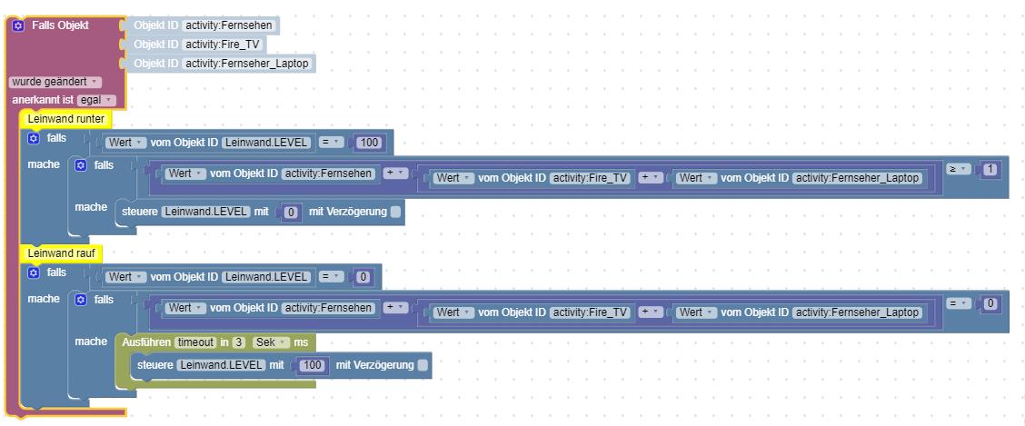

                  frage doch den Stand der Leinwand ab,
                  wenn umgeschaltet Wand ist oben fahre runter,
                  wenn umgeschaltet Wand ist unten mache nichts.

                    vielen Dank für die schnelle Hilfe!
                    Ich habe jetzt den Status der Leinwand einbezogen und es funktioniert 🙂
                    Das Skript sieht jetzt so aus:
