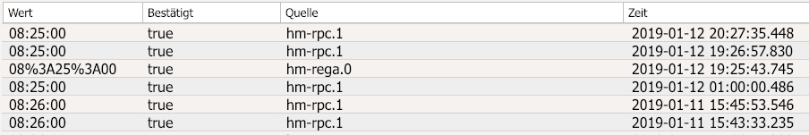

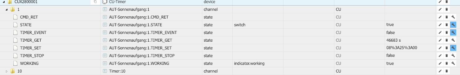

      CUXD-Timer_Set durch Neustart ioBroker Fehlerhaft:
      Hier wird der Doppelpunkt in der Uhrzeit durch die HTML-Kodierung ersetzt.

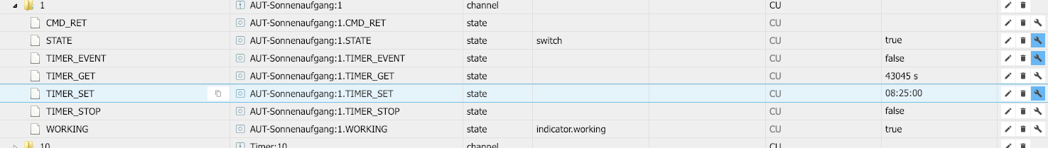

      So sollte es aussehen:
      Wenn ich die Werte auf der CCU update, sind sie wieder korrekt.
