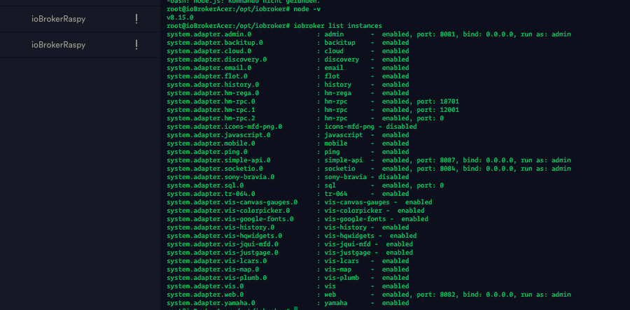

                  Eine Frage vorab:
                  Backup vorhanden?
                  Und nochmal meine Frage:
                  Warum hast Du überhaupt die Updates gemacht? Welche Versionen waren vorher drauf?
                  Weitere Fragen:
                  Welche Version js-controller hast Du?
                  Mal den Start, den Du ja als root ausführst, ohne sudo probiert?
                  Poste mal bitte die Ausgabe von „iobroker list instances“
                  Gruß,

                  • AFi
                    AFi last edited by
                    Hi Eric,
                    letztes Backup von heute morgen und 7.1.
                    Ich habe prinzipiell deinstalliert und neuinstalliert. (Wohlgemerkt Fehler war vorher)
                    Wenn du unter js-controller, node -v meinst, dann sind wir bei v8.15.0 (war vorher auch drauf).
                    Auch ohne sudo probiert.
                    Gruß Axel
