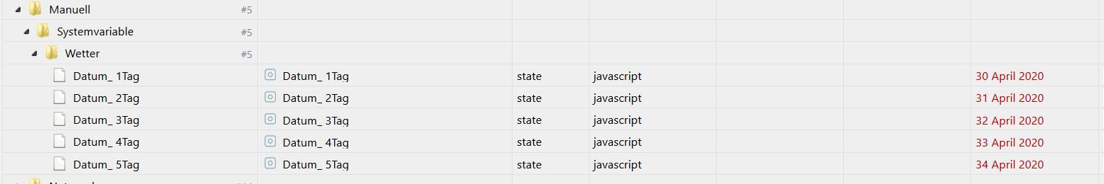

      Hallo, zuerst ich kann kein Javascript, aber ich versuche immer durch lesen und ausprobieren sachen hinzubekommen.
      Ich habe ein kleines Script mir zusammengestellt aus vielen Beiträgen und dem Internet was das Datum in der Ansicht "02 Januar 2019" für den aktuellen und die nächsten 4 Tage erstellt. (Benötige ich für meine Wetter Anzeige)
      Allerdings wird bei mir die Variable var d = new Date(); nicht aktualisiert. Da aber alles darauf aufbaut, müsste die Variable um 00:00 Uhr neu gesetzt werden.

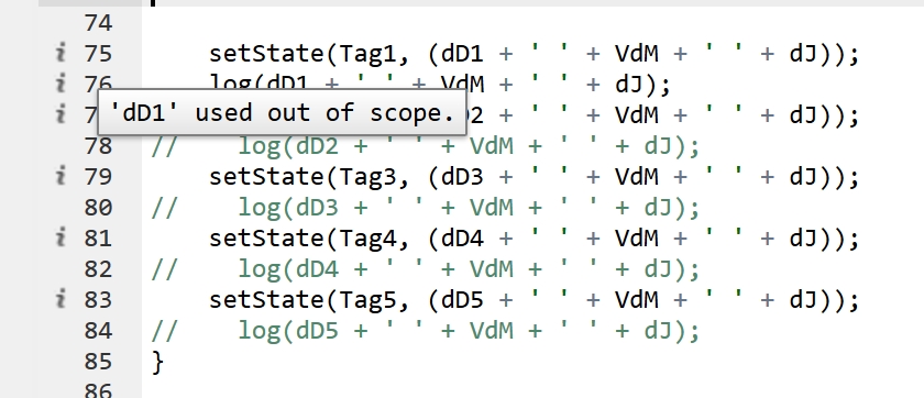

          paul53 last edited by
          @Zippolighter:
          Hoffe Ihr habt eine Idee, wie ich es zu lösen ist. `
          Die Berechnungen werden nur einmal bei Skriptstart ausgeführt.
          Packe die Berechnungen in eine Funktion und rufe diese Funktion innerhalb des Schedules als erstes auf.
          Die Variablen, die Du anschließend in setState() verwendest, müssen außerhalb der Funktion deklariert sein. Etwa so:

                    Die Variablen sind nicht deklariert. Beispiel
                        dD1 = dd + 0;
                        var dD1 = dd + 0;

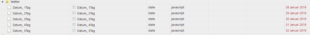

                            Danke für das Wetter Widget als Ersatz für das Yahoo-Wetter.
                            Funktioniert auch Klasse mit deinem Wetterscript.
                            Nur heute sagt es mir, das in 5 Tagen der 32. Januar 2019 ist. 😮
                            Könnt ihr euch das Skript diesbezüglich nochmal ansehen?
                            Volker

                                • Glasfaser
                                  Glasfaser @Zippolighter last edited by Glasfaser
                                  @Zippolighter
                                  Neues Jahr neues Glück .. 😊
                                  Kannst du nochmal über das Script schauen !?
                                  oder @paul53 wärst du vielleicht so Nett !?

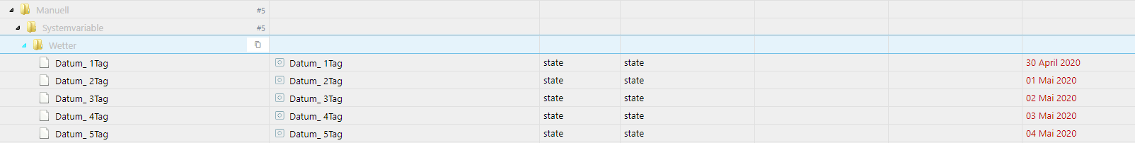

                                  • wendy2702
                                    wendy2702 last edited by
                                    versucht mal das:
                                    //   Datum für Wetter Widget in der richtigen Reihenfolge anzeigen
                                    createState("javascript.0.Manuell.Systemvariable.Wetter.Datum_ 1Tag", {name: 'Datum_ 1Tag', common: 'string'}, function () {})
                                    createState("javascript.0.Manuell.Systemvariable.Wetter.Datum_ 2Tag", {name: 'Datum_ 2Tag', common: 'string'}, function () {})
                                    createState("javascript.0.Manuell.Systemvariable.Wetter.Datum_ 3Tag", {name: 'Datum_ 3Tag', common: 'string'}, function () {})
                                    createState("javascript.0.Manuell.Systemvariable.Wetter.Datum_ 4Tag", {name: 'Datum_ 4Tag', common: 'string'}, function () {})
                                    createState("javascript.0.Manuell.Systemvariable.Wetter.Datum_ 5Tag", {name: 'Datum_ 5Tag', common: 'string'}, function () {})
                                    function berechneDatum() {
                                       function addDays(date, days) {
                                           let result = new Date(date)
                                           result.setDate(result.getDate() + days)
                                           return result
                                       function toDateString(date) {
                                           let day = date.getDate() < 10 ? `0${date.getDate()}` : date.getDate()
                                           let month = ["Januar", "Februar", "März", "April", "Mai", "Juni", "Juli", "August", "September", "Oktober", "November", "Dezember"][date.getMonth()]
                                           return `${day} ${month} ${date.getFullYear()}`
                                       let currentDate = new Date()
                                       let day01 = currentDate /* = addDays(currentDate, 0) */
                                       let day02 = addDays(currentDate, 1)
                                       let day03 = addDays(currentDate, 2)
                                       let day04 = addDays(currentDate, 3)
                                       let day05 = addDays(currentDate, 4)
                                       setState("javascript.0.Manuell.Systemvariable.Wetter.Datum_ 1Tag", toDateString(day01))
                                       setState("javascript.0.Manuell.Systemvariable.Wetter.Datum_ 2Tag", toDateString(day02))
                                       setState("javascript.0.Manuell.Systemvariable.Wetter.Datum_ 3Tag", toDateString(day03))
                                       setState("javascript.0.Manuell.Systemvariable.Wetter.Datum_ 4Tag", toDateString(day04))
                                       setState("javascript.0.Manuell.Systemvariable.Wetter.Datum_ 5Tag", toDateString(day05))
                                    berechneDatum() // Skriptstart
                                    schedule("25 0 0 * * *", berechneDatum)
                                    Glasfaser 1 Reply Last reply Reply Quote 2
                                    • Glasfaser
                                      Glasfaser @wendy2702 last edited by
                                      @wendy2702
                                      Sieht schon besser aus 🙂
                                      @Nashra
                                      • Nashra
                                        Nashra Most Active Forum Testing last edited by
                                        Klasse, jetzt ist es richtig 👍
