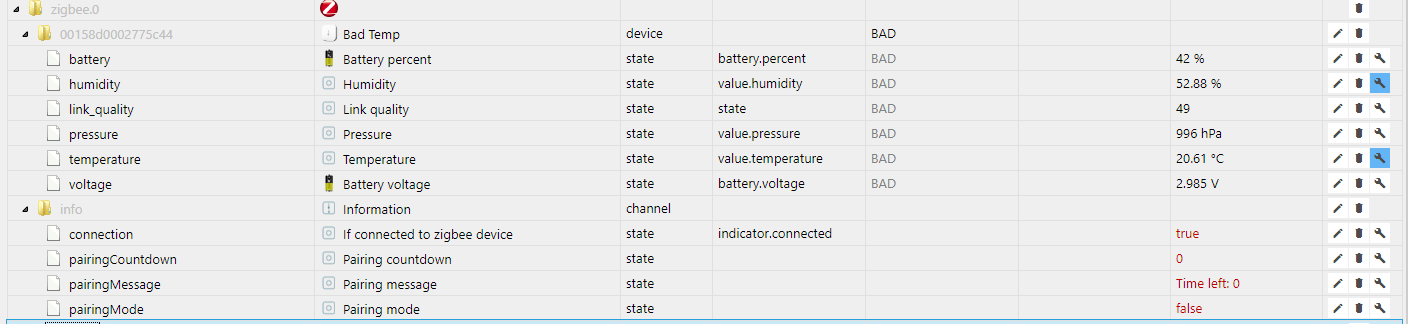

      ich habe einen Xiaomi Aqara 4-fach Sensor über zigbee in iobroker eingebunden. soweit so gut. Allerdings geht die Batterie mit Standardeinstellungen ziemlich schnell leer. Vermutlich, weil der Sensor sehr oft neue Werte liefert.
      Kann ich diesen Einstellen, wie oft er Daten liefern soll?
      Anbei noch ein Screenshot vom Gerät in iobroker.

          bastl90 last edited by
          Pausiert der Verbindungsversuch, wenn in bei "pairing countdown" ein Wert setze? Z.b. 300 =5 Minuten?
          Edit: Wert kann man gar nicht ändern. 😞
