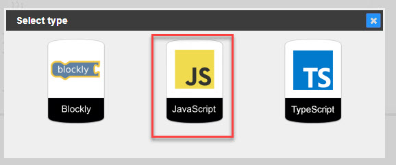

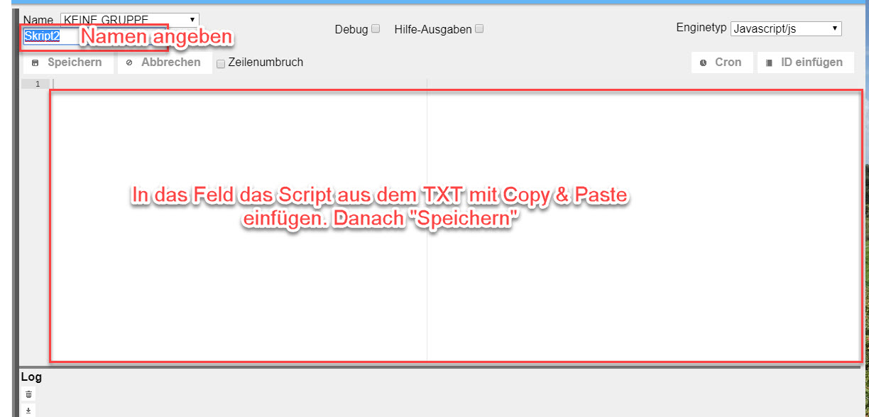

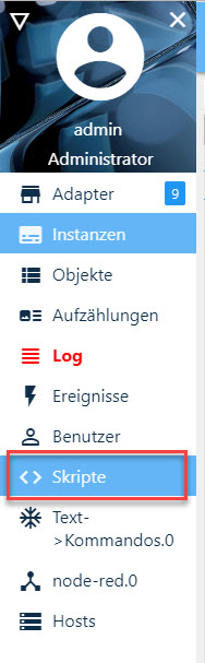

                    Also wenn du erstmal nur das Script importieren willst gehst du, nachdem du den Javascript Adapter gestartet hast im Admin auf den Reiter "Skripte"
                    Dann:
                    Dann:
                    Dann:
                    Nach den eventuell im Skript notwendigen Anpassungen das Skript "Speichern" und "Starten"…
