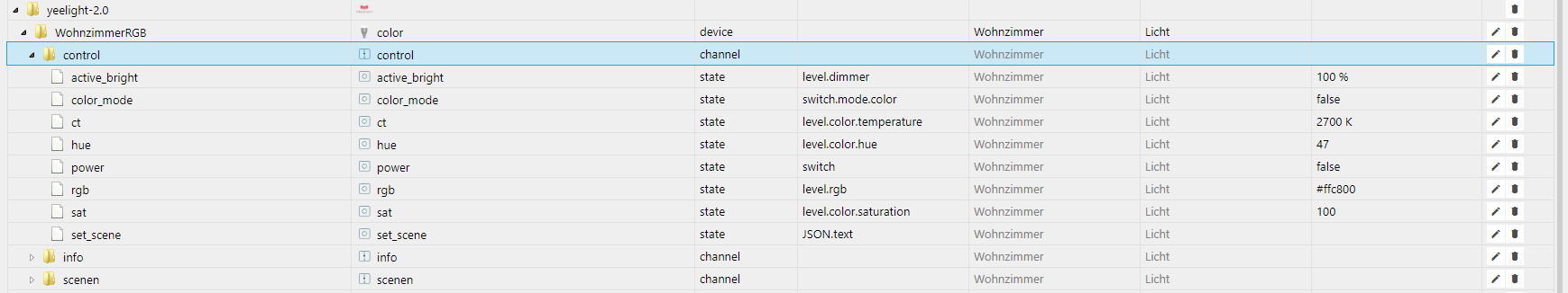

      Hier die Datenpunkte

          ja habe ich ja geschrieben. Wenn ich das payload von on / off auf true / false (bool) ändere geht die Yeelight lampe auch an uns aus. Ich möchte aber nicht nur das power mit True / False steuern sonder auch die Anderen werte. Ich denke man muss die einzelnen werte die man bekommt "SPLITTEN" und an verschiedene Datenpunkte verbinden?
          Vielleicht hat das schon jemand mal hier im Node-RED bereicht gemacht.
          • O
            oetti last edited by
            Dein Payload ist ein JSON-String. Schau dir mal im Node-RED die Funktion "json" an, die sollte dir weiterhelfen 😉
