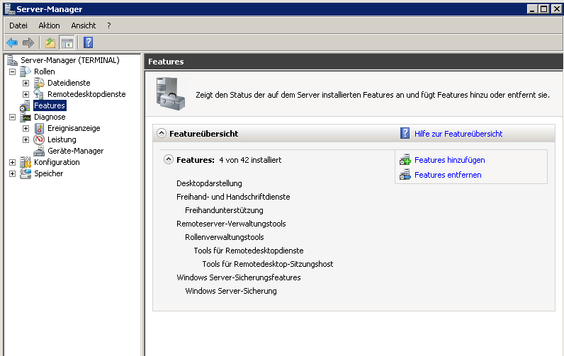

                  Mit Server 2011 hatte ich nun noch gar nix zu tun, aber sollte ja ungefähr das gleiche sein wie Server 2008.
                  Starte mal den "Server-Manager"
                  Dort sollte dann entweder unter "Features" oder sonst obendrüber bei "Rollen" der IIS auftauchen. Da solltest Du irgendwie den verwendeten Port einstellen können (hab selbst keinen IIS im Einsatz…). Oder wenn Du Dir sicher bist, den IIS nicht zu brauchen könntest Du den evtl. auch ganz deaktivieren.
