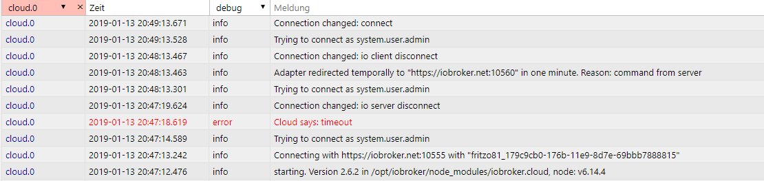

      seit kurzem hab ich das Problem, das ich nichts mehr über Alexa steuern kann.
      Der Cloud Adapter wird nach einem Neustart erstmal gelb. Nach ein paar Minuten schaltet er auf grün.
      Über https://forum.iobroker.net ist mein Vis View auch nicht mehr erreichbar.
      Mit einem neuen App-Key habs ich auch schon probiert, hat aber leider auch nicht geholfen.
      Hat vielleicht jemand ne Idee woran es liegen könnte?
      MFG

              @Fritzo81:
              filename="cloud Adapter.png" index="0">~~
              MFG
              Fritzo ` Hallo, hänge mich hier mal mit dranne, gleiches Verhalten wie bei mir.
              Gesendet von meinem Redmi Note 4 mit Tapatalk

                          Dann bitte Debug Log für cloud .0 aktivieren und dann gerätesuche triggern. Was steht im log?
                            knx last edited by
                            ! 2019-01-14 16:23:17.397 - ^[[32minfo^[[39m: host.raspberrypi object change system.adapter.cloud.0
                            ! 2019-01-14 16:23:17.403 - ^[[32minfo^[[39m: cloud.0 Connection changed: io client disconnect
                            ! 2019-01-14 16:23:17.403 - ^[[32minfo^[[39m: cloud.0 Connection lost
                            ! 2019-01-14 16:23:17.399 - ^[[32minfo^[[39m: host.raspberrypi stopInstance system.adapter.cloud.0
                            ! 2019-01-14 16:23:17.399 - ^[[32minfo^[[39m: host.raspberrypi stopInstance system.adapter.cloud.0 killin$
                            ! 2019-01-14 16:23:17.456 - ^[[32minfo^[[39m: host.raspberrypi instance system.adapter.cloud.0 terminated$
                            ! 2019-01-14 16:23:19.948 - ^[[32minfo^[[39m: host.raspberrypi instance system.adapter.cloud.0 started wi$
                            ! 2019-01-14 16:23:22.272 - ^[[34mdebug^[[39m: cloud.0 objectDB connected
                            ! 2019-01-14 16:23:22.314 - ^[[34mdebug^[[39m: cloud.0 statesDB connected
                            ! 2019-01-14 16:23:22.394 - ^[[32minfo^[[39m: cloud.0 starting. Version 2.6.2 in /opt/iobroker/node_modul$
                            ! 2019-01-14 16:23:22.948 - ^[[32minfo^[[39m: cloud.0 Connecting with https://iobroker.net:10555 with "fo$
                            ! 2019-01-14 16:23:22.980 - ^[[34mdebug^[[39m: cloud.0 Connection attempt to https://iobroker.net:10555 .$
                            ! 2019-01-14 16:23:23.287 - ^[[32minfo^[[39m: cloud.0 Trying to connect as system.user.admin
                            ! 2019-01-14 16:23:23.531 - ^[[34mdebug^[[39m: cloud.0 Created ALEXA device: prime ["turnOn","turnOff"]
                            ! 2019-01-14 16:23:23.531 - ^[[34mdebug^[[39m: cloud.0 Created ALEXA device: netflix ["turnOn","turnOff"]
                            ! 2019-01-14 16:23:23.531 - ^[[34mdebug^[[39m: cloud.0 Created ALEXA device: kabel ["turnOn","turnOff"]
                            ! 2019-01-14 16:23:23.531 - ^[[34mdebug^[[39m: cloud.0 Created ALEXA device: fernseher ["turnOn","turnOff$
                            ! 2019-01-14 16:23:23.563 - ^[[34mdebug^[[39m: cloud.0 Name "muted" cannot be written and will be ignored
                            ! 2019-01-14 16:23:23.564 - ^[[34mdebug^[[39m: cloud.0 Name "muted" cannot be written and will be ignored
                            ! 2019-01-14 16:23:23.565 - ^[[34mdebug^[[39m: cloud.0 Name "muted" cannot be written and will be ignored
                            ! 2019-01-14 16:23:23.570 - ^[[34mdebug^[[39m: cloud.0 Created entertainment ALEXA device: Player
                            ! 2019-01-14 16:23:23.570 - ^[[34mdebug^[[39m: cloud.0 Created entertainment ALEXA device: Commands
                            ! 2019-01-14 16:23:23.571 - ^[[34mdebug^[[39m: cloud.0 Created entertainment ALEXA device: Commands
                            ! 2019-01-14 16:23:23.638 - ^[[34mdebug^[[39m: cloud.0 Connected. Check api key…
                            ! 2019-01-14 16:23:23.663 - ^[[32minfo^[[39m: cloud.0 Adapter redirected temporally to "https://iobroker.$
                            ! 2019-01-14 16:23:23.667 - ^[[32minfo^[[39m: cloud.0 Connection changed: io client disconnect
                            ! 2019-01-14 16:24:23.669 - ^[[34mdebug^[[39m: cloud.0 Connection attempt to https://iobroker.net:10560 .$
                            ! 2019-01-14 16:24:23.694 - ^[[32minfo^[[39m: cloud.0 Trying to connect as system.user.admin
                            ! 2019-01-14 16:24:24.049 - ^[[34mdebug^[[39m: cloud.0 Connected. Check api key...
                            ! 2019-01-14 16:24:24.104 - ^[[34mdebug^[[39m: cloud.0 API KEY OK
                            ! 2019-01-14 16:24:24.105 - ^[[32minfo^[[39m: cloud.0 Connection changed: connect[/spoiler]
