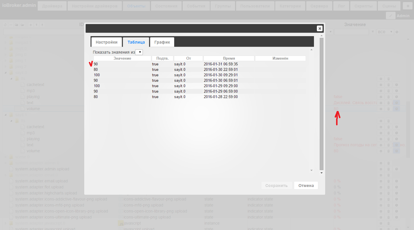

                Haus last edited by
                Тоже драйвер перезагружался сегодня

                в драйвере sayit в базе mysql 6:59 записана смена громкости на 90 а по факту стоит 80
                 ![443_screencapture-192-168-1-11-8081-1454229686638.png](/assets/uploads/files/443_screencapture-192-168-1-11-8081-1454229686638.png) [/i][/i]
