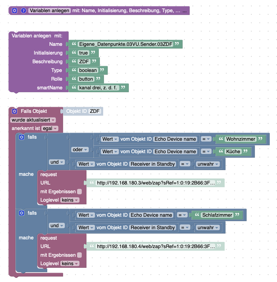

        ich schalte alle activitys auf diese Art und Weise
        ![](</s><URL url=)<link_text text="https://uploads.tapatalk-cdn.com/201901 ... 5edf63.jpg">https://uploads.tapatalk-cdn.com/20190113/16128fa20712d9b2e12f2dfb515edf63.jpg</link_text>" />

          Was nimmst du als Trigger?
          "Fernsehen" ist sicher ein von dir erstelltest Objekt.
          Ich würde "summary" verwenden.

            dslraser Forum Testing Most Active last edited by
            ja, ist ein selbst erstelltes Objekt. Sollte aber auch mit summery gehen.
            Ich überprüfe nur was in der summery steht…

                    bei mir wird ja ein Datenpunkt geschaltet.
                      Kuddel last edited by
                      @dslraser:
                      bei mir wird ja ein Datenpunkt geschaltet. `
                      AH okay, jetzt habe ich verstanden, wie du das gemacht.
                      Dann müsste ich also, um den Harmony Skill durch Blockly zu erstzen, für jedes Harmony Profil sowie Befehle wie "nächster Sender" oder "ProSieben" einen Datenpunkt erstellen und diesen über den Cloud-Adapter an Alexa weitergeben?
                      • dslraser

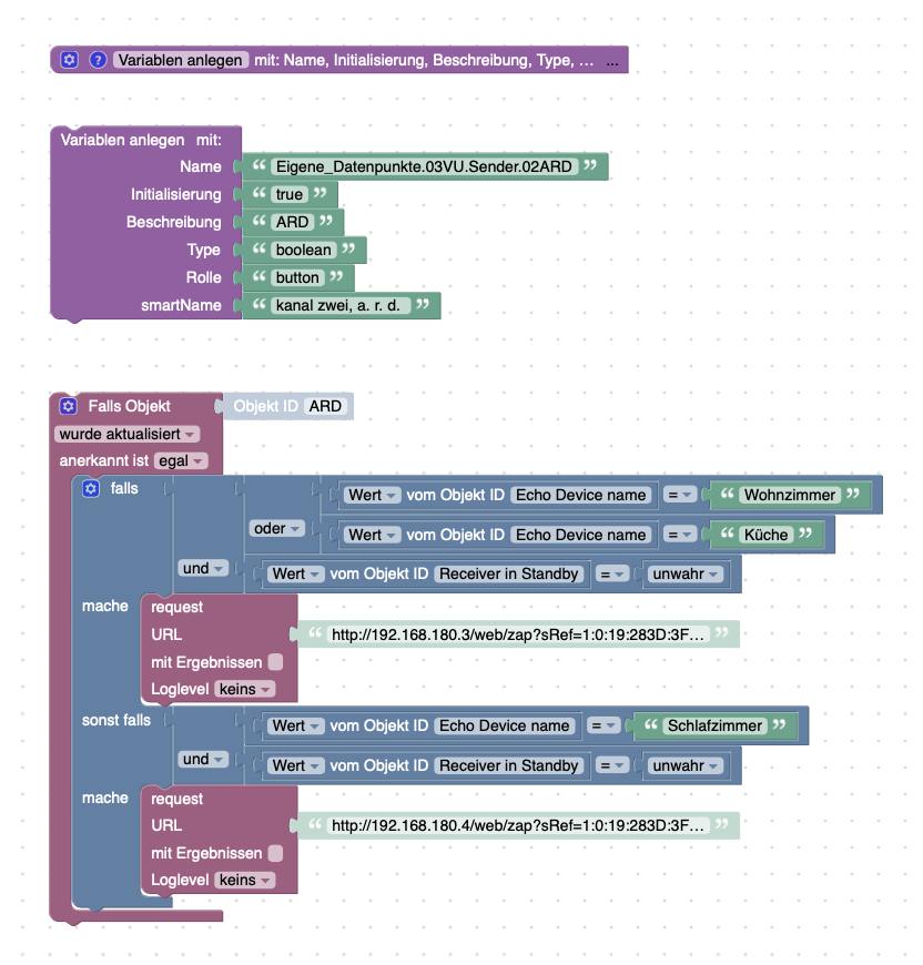

                        so habe ich es gemacht
                        Sender schalte ich direkt über meine Sat Box (VU+). Dabei erstelle ich mir immer gleich den jeweiligen Datenpunkt im Blockly dazu.
