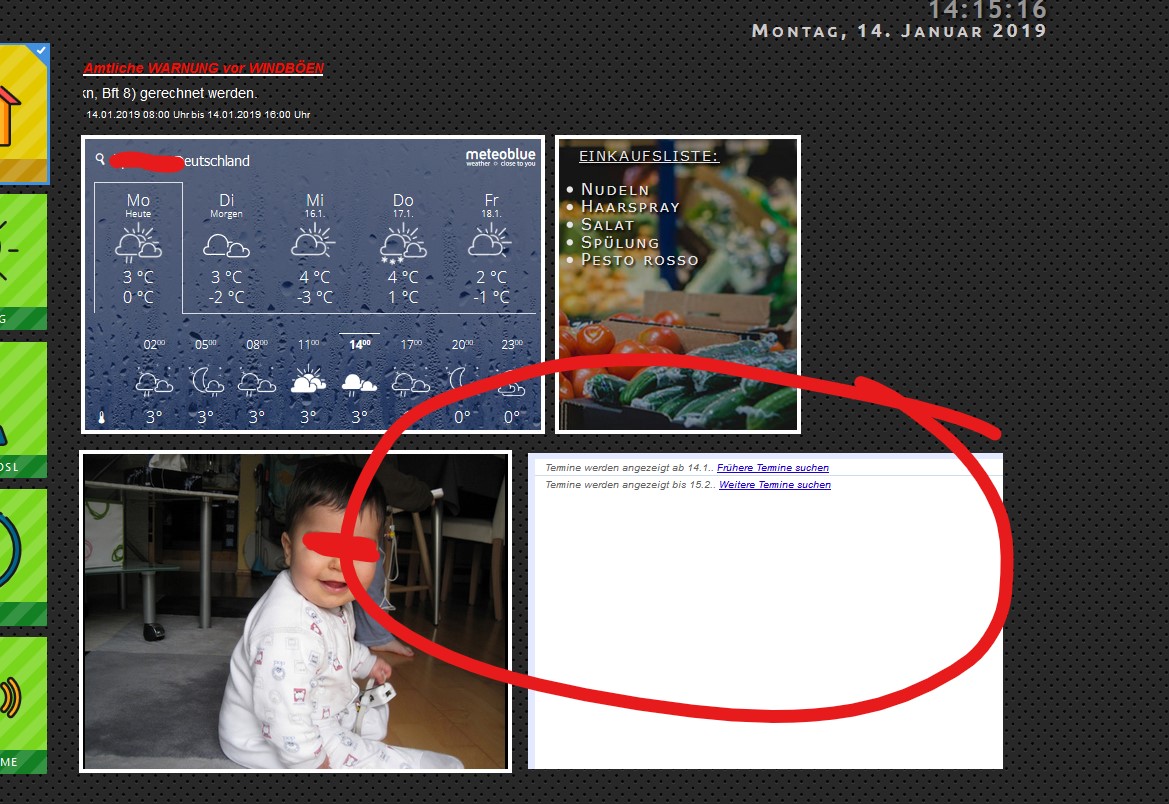

                Ich dachte mir dann, ich füge dann das iframe alternativ im HTML Widget ein - aber, das funktioniert auch nicht.
                Die VIS wird im Browser angezeigt aber nicht in der App.

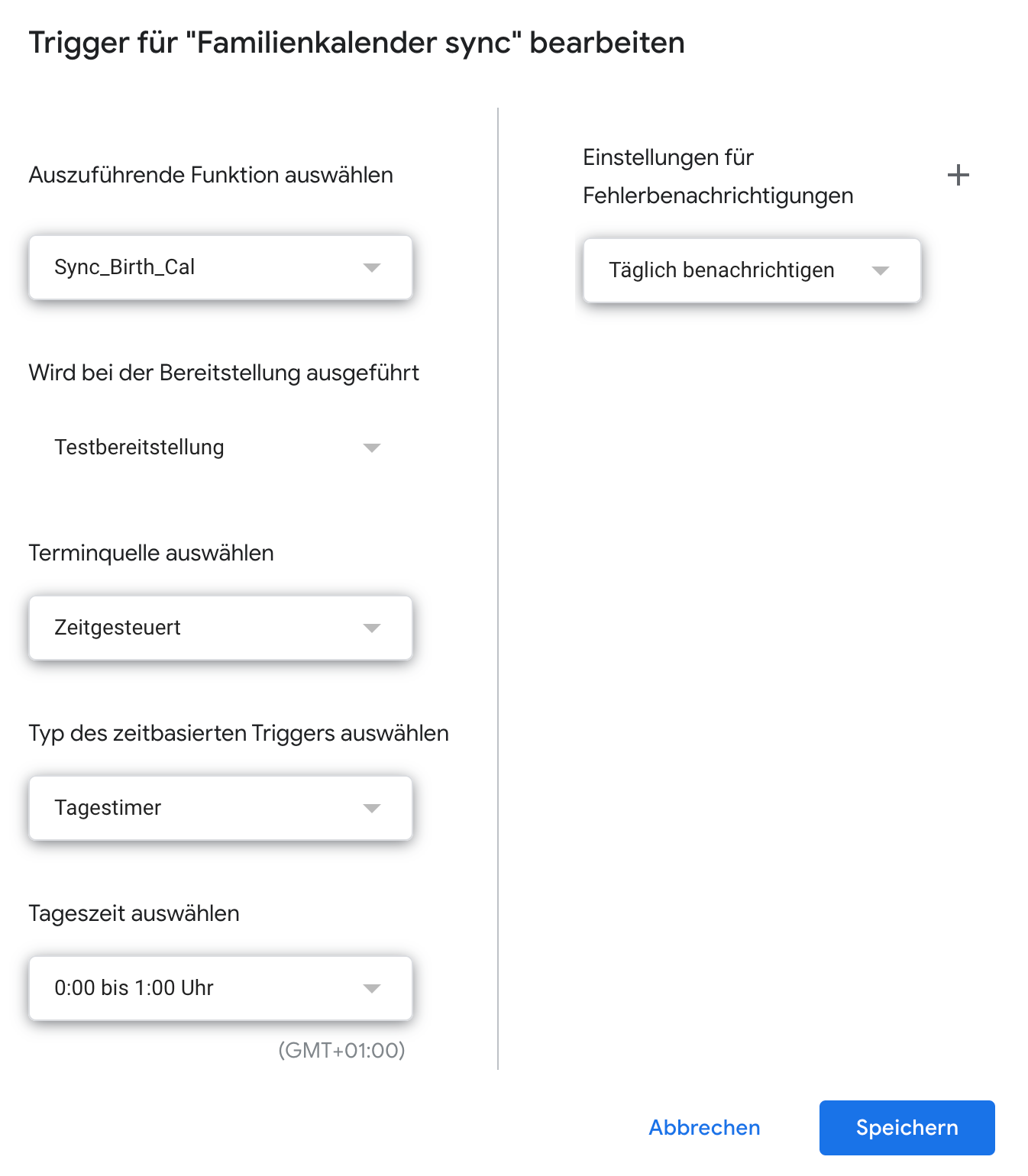

                                  Anschließend klickt ihr links im Menü auf die "Uhr" bzw auf den Punkt "Trigger" dann auf "Trigger hinzufügen" unten rechts in der Ecke.
                                  Stellt anschließend alles wie folgt ein.
                                  Trigger Konfiguration für nächtlichen Sync
                                  Anschließend habt ihr die Einträge im neuen Kalender, blendet diesen Kalender nur noch für euch aus auf dem Computer und Apps, damit ihr den "backup bzw sync" Kalender nicht nutzt, sondern den "normalen richtigen" Familienkalender.
